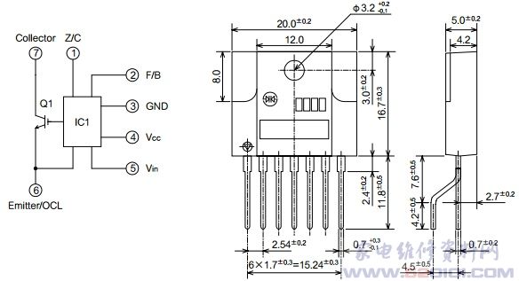

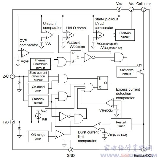

概述:MR2920为单排7脚封装。承受的耐压900V,驱动电流7A,在90VAC-276VAC时,输出功率100W;在180VAC-276VAC时,输出功率150W。它内含启动电路、驱动电路、开关管、RS触发器、比较器、 门电路等。具有过压保护、过流保护、过热保护等功能。
一、MR2920引脚功能
| 管脚 | 功能 | 英文或符号 | 电压(开/待) |
| 1 | 过零检测 | Z/C | 1.8 |
| 2 | 稳压控制 | F/B | 2.2 |
| 3 | 地 | GND | 0 |
| 4 | 供电 | VCC | 13.8 |
| 5 | 启动电压输入 | VIN | 300 |
| 6 | 开关管源极/过流检测 | S | 0 |
| 7 | 开关管漏极 | D | 300 |
