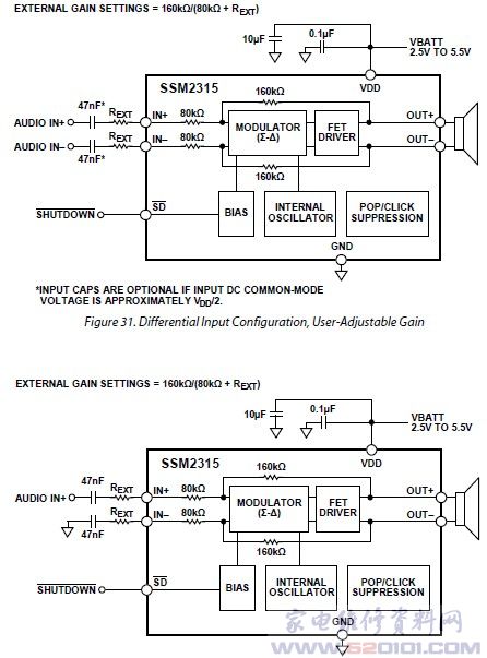

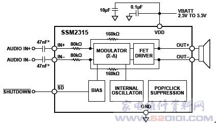

概述:SSM2315采用高功效、低噪声调制方案,无需外部LC输出滤波器。即使输出功率较低时,该调制方案仍然能提供高功效。采用5.0V电源时,以1.4W功率驱动8Ω负载时的功效比为93%,以3W功率驱动3Ω负载时的功效比为85%,信噪比(SNR)高于103dB。与其它D类架构相比,采用扩频脉冲密度调制可提供更低的电磁辐射。SSM2315具有微功耗关断模式,关断电流典型值为20nA。对SD引脚施加逻辑低电平可以使能关断模式。
该器件还内置“爆音与咔嚓声”抑制电路,可以使器件开启和关闭期间输出端的电压突波最小,从而降低启动和停用时的声频噪声。
SSM2315提供完全差分输入,可以出色地抑制输入端的共模噪声。如果直流输入共模电压约为VDD/2,则可以省去输入耦合电容。
