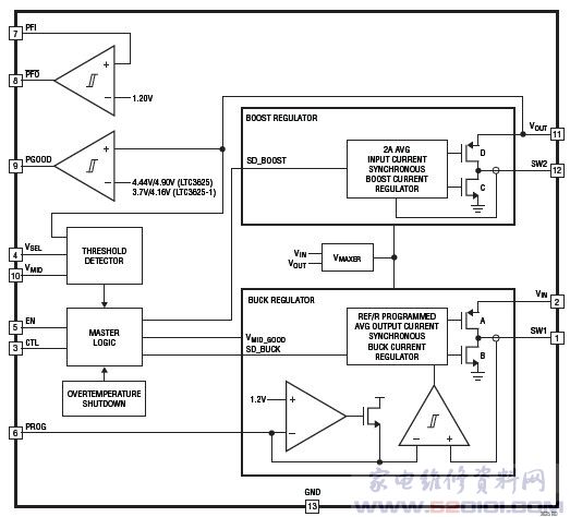

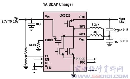

概述:LTC3625采用扁平12引线3mmx4mm DFN封装,该器件可用2.7V至5.5V的限流电源将两个串联的超级电容器充电至引脚可选的输出电压。
特点:
对两个串联超级电容器进行高效率的升压/降压充电
自动电池平衡在充电时防止电容器过压
可编程充电电流高达 500mA (单电感器)、1A (双电感器)
VIN = 2.7V 至 5.5V
每节电池可选 2.4V/2.65V 稳定电压 (LTC3625),最终输出电压为 4.8V/5.3V
每节电池可选 2V/2.25V 稳定电压 (LTC3625-1),最终输出电压为 4V/4.5V
低的无负载静态电流:50uA
停机时 IVOUT、IVIN < 1uA
