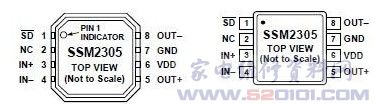

概述:提供8引脚、3mmx3mmLFCSP(引脚架构芯片级封装)和MSOP(超小型封装)两种封装。

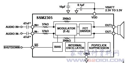

SSM2305采用高功效、低噪声调制方案,无需外部LC输出滤波器。即使输出功率较低时,该调制方案也能提供高功效。采用5.0V电源时,以1.3W功率驱动8Ω负载时的功效比为90%,以2.2W功率驱动4Ω负载时的功效比为83%,信噪比(SNR)高于98dB。与其它D类架构相比,采用扩频脉冲密度调制可提供更低的电磁辐射。
SSM2305具有微功耗关断模式,最大关断电流为30nA。对SD引脚施加逻辑0可以使能关断模式。该器件还内置“爆音与咔嚓声”抑制电路,可以使器件开启和关闭期间输出端的电压突波最小,从而降低启动和停用时的声频噪声。

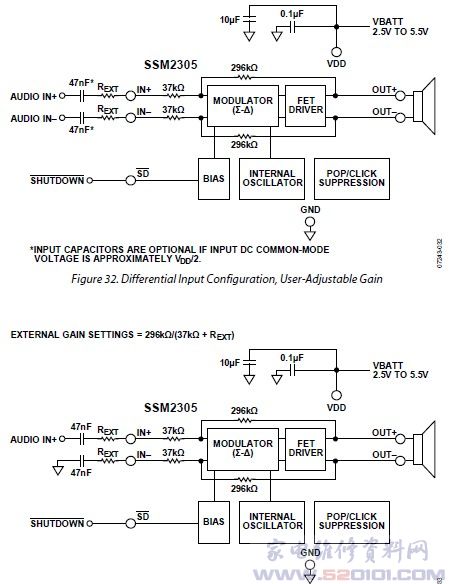

SSM2305提供完全差分输入,可以出色地抑制输入端的共模噪声。如果直流输入共模电压约为VDD/2,则可以省去输入耦合电容。
SSM2305具有出色的电源噪声抑制性能,包括GSM传输突发脉冲和RF整流所引起的噪声。电源抑制比(PSRR)在217Hz时的典型值为60dB。
