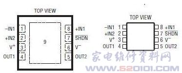

概述:LT6350采用8引线MSOP和3mmx3mm DFN封装,2.7V至12V的总电源电压范围工作。

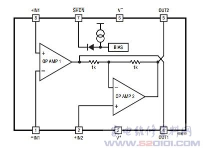

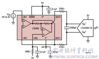

该器件在仅350ns内就可稳定至16位。它适合驱动最新和最高性能的SARADC(例如:LTC2393-16)。LT6350含有两个运算放大器和匹配的电阻器,以从一个单端高阻抗输入产生一个差分输出。结果,无需外部反馈电阻器就可实现数值为2的差分增益,通过使用反馈电阻器,还可获得更高的增益。两个内部运放均可实现一个低的1.9nV/?Hz输入参考噪声密度,从而产生仅为8.2nV/?Hz的总输出参考噪声。LT6350使高性能ADC能够在1MHz带宽上实现好于110dB的SNR。
输入运放经过微调,以在输入范围内实现恒定的低差分输入参考电压失调,从而防止VOS步进产生降额失真。在100kHz时,LT6350在典型情况下可实现-102/-97dBc的HD2/HD3。
LT6350提供轨至轨输入和输出范围。用单一5V电源,输出可以从0.055V摆动至4.945V,而且通过使用一个负电源,每个输出都可从0V摆动至4.945V。
