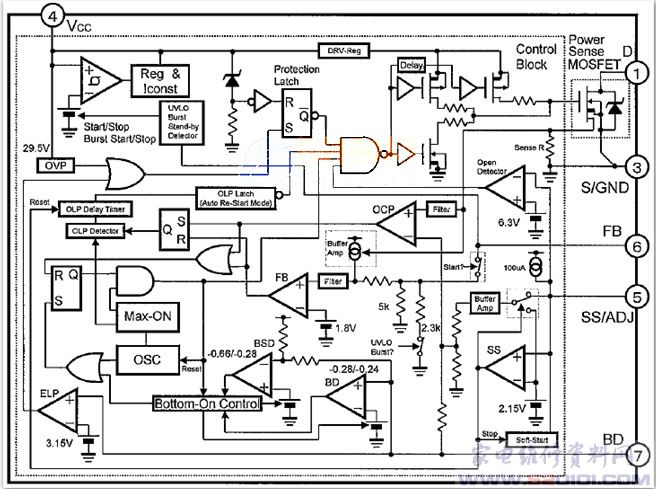

概述:STR-F6553是一款开关电源厚膜电路芯片,其内部的保护功能开发了过压保护、欠压保护、过流保护电路,保护电路启动时,停止开关电源工作,避免造成开关电源和负载元件损坏。它的内部有START启动电路、REG基准电压源、OSC振荡器、DRIVE驱动级、MOSFET开关调整管、LATCH锁存器、OCP过流保护、OVP过压保护、TSD过热保护以及逻辑门等电路。

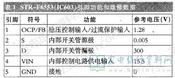

一、STR-F6553引脚功能和实测电压
二、STR-F6553内部方框图

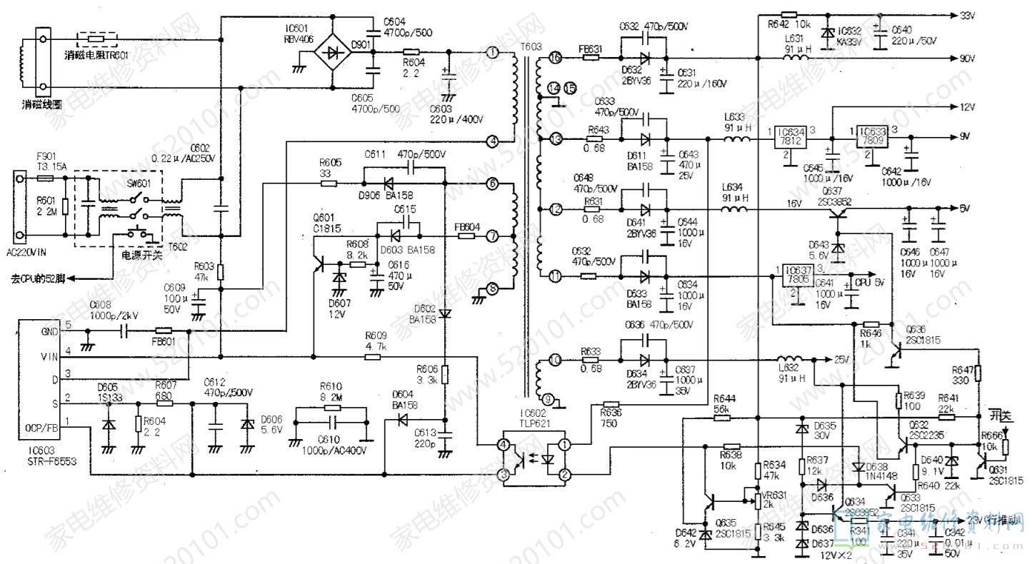

三、STR-F6553典型应用电路
如下图所示,是创维3I01机芯局部的电源电路,接通电源后,AC220V市电经抗干扰电路滤除千扰信号后,一是为消磁电路提供消磁电压;二是经市电整流滤波电路IC801整流,大滤波电容C603滤波后,获得300V的直流电压,通过开关变压器T603初级的①-④绕组为IC603的③脚内部MOS开关管的D极提供电压;同时AC220V电压再经R603降压后为IC603的④脚提供启动电压,IC603内部振荡控制电路启动工作,推动内部开关管工作于开关状态,其开关电流在T603中产生感应电压,其次级的感应电压经整流滤波后,为行输出、伴音功放和小信号处理电路提供电源。Q637、D643为副电源稳压电路,为控制系统提供CPU 5V电压。初级⑥-⑧绕组的感应电压经整流滤波和稳压后所得电压,代替启动电路,为IC603的④脚提供工作电压。
开机时,输出电压的高低由以Q635、D642和光耦IC602为核心的取样误差放大电路控制;待机时,输出电压由开/关机控制电路控制。
开/关机控制电路分为四部分:一是由Q633D638组成的降压控制电路;二是由Q633、Q634组成的行推动供电控制电路,三是由Q636、Q637组成的5V供电控制电路,四是由Q632组成的副电源供电切换电路,上述电路均受Q631控制。
