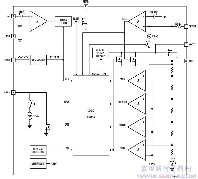

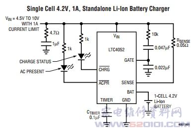

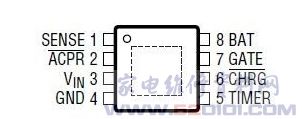

概述:LTC4052采用双列MSOP贴片8脚封装。具有C/10检测、充电状态指示、充电结束定时器、交流适配器检测和过流保护功能。用于单节4.2 V锂离子/锂聚合物电池的独立型、全集成化脉冲充电器。工作电压范围为4.5~12 V,浮动电压准确度为1%.需要一个电流限制型交流适配器来控制充电电流的大小。它具备过流保护功能,用于在意外使用较高的电流或故障交流适配器时使电池免遭损坏。是全集成化的脉冲充电器,无须采用外部MOSFET或隔离二极管。 在由一个5.25 V输人电源以0.8 A充电电流进行快速充电时,功耗约为280 mW,而采用线性充电器解决方案时的功耗将高达1.8 W.
一个电感器来实现高效率和低散热的开关充电器不同,LTC4052采用的是无电感器型设计。采用LTC4052设计的700 mA至2A锂离子/锂聚合物电池充电器电路的占板面积仅为70 mm2,且高度不足1.7mm.通过将功耗降至最低水平,LTC4052放宽了对终端设备热设计的限制条件,从而为采用更小的外壳、空气流量及PCB面积奠定了基础,消除了过热点,无须使用散热器和排热风扇。
