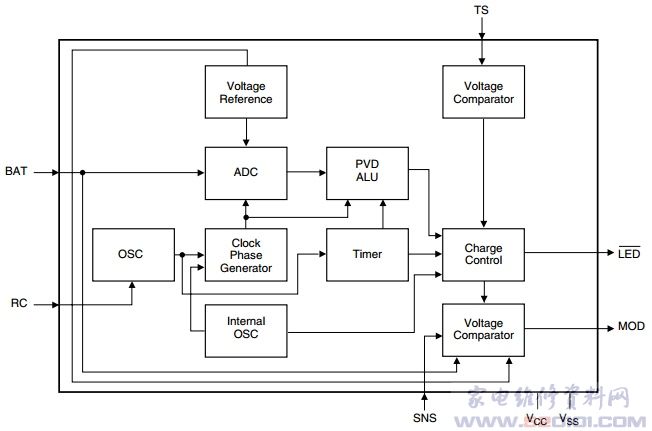

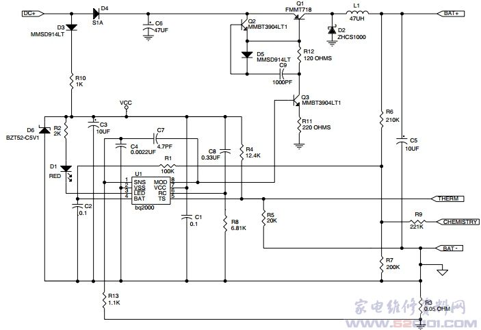

概述:BQ2000采用双列8脚封装。BQ2000充电控制器是目前电源技术领域中的新产品,它将充电控制所需的各单元电路集成在一片IC内,芯片内包含的运算器可使整个电路控制更精确,操作更安全,功能更完善。
一、特点:
1.可用于镉镍、镍氢或锂电池的安全快速充电。
2.由于采用高频开关电路结构,所以效率高,使用方便。
3.可实现对充电短路、损坏或过热电池的充电预检测。
4.通过峰值电压,最小电流(锂离子电池),最高温度和最长充电时间检测实现中止快充电。
5.对镍氢电池采用充足后中止充电模式。
6.深度放电而损坏的电池可采用可偏程涓流充电模式来激活,也可以用于电池放电后的检修。
7.具有检测是否电池放入充电器功能。
8.低功耗状态可处于体眠工作模式。
二、功能简介:
bq2000芯片用于镉镍、镍氢、锂离子电池的可编程快充电。它具有检测电池类型并相应进行优化充电和中止充电的功能。可避免欠充,过充对电池的损坏,从而实现安全可靠的快充控制。
根据电池的类型,bq2000采用以下准则结束充电。
1.峰值电压检测PVD(对镉镍,镍氢电池)。
2.最小充电电流检测(对锂离子电池)。
3.最高温度检测。
4.最大充电时间检测。
为了安全起见,当电池充电压、温度到达用户定义值时,bq2000具有自动中止充电的功能。如果电池电压低于电池电压下限值、bq2000采用涓流充电形式对电池充电。对镍氢电池,bq2000提供优化的上限充电中止功能来使电池充电充足。
由于bq2000采用了高频开关电路工作方式,所以它对镍、锂类的电池充电可做到高效,电路简单。
