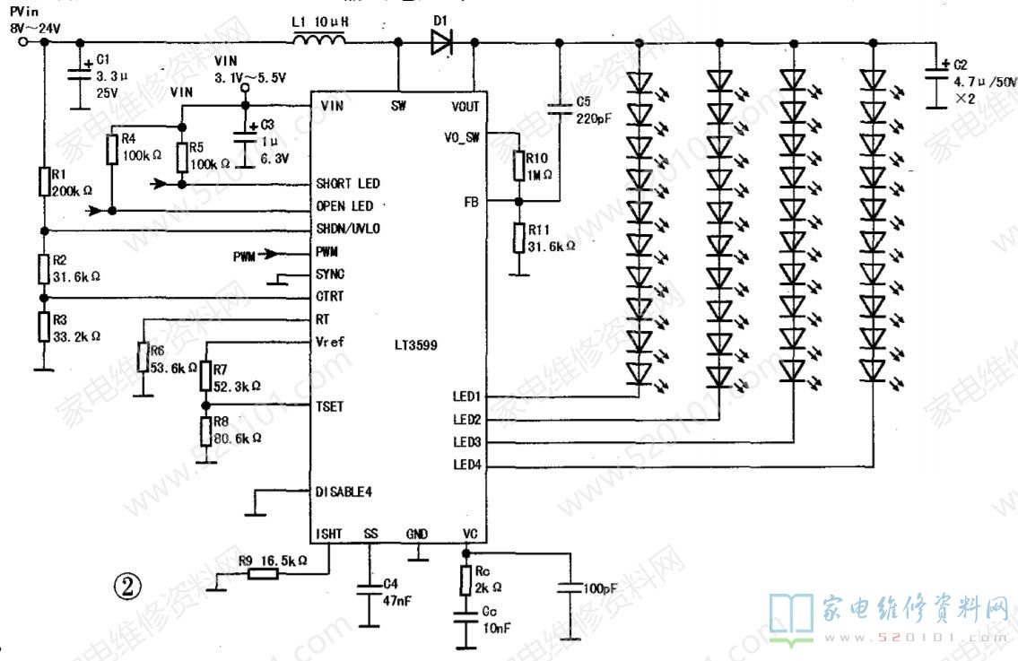

LT3599内置升压电路,可将输入的电压转换成LED灯组所需的稳定电流和电压,并可实现LED亮度调节,从而给液晶屏提供稳定均匀的背光源,其典型应用电路如图2所示。
1.LED驱动电流设定

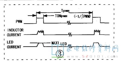

LT3599有4路②LED电流输出通道,每路输出的电流大小可在30mA~120mA之间调节,具体值由ISET 脚外接电阻R9的阻值(范围在11kΩ~44.2kΩ)来确定,即ILED= 1330/R9。LT3599通过PWM脉宽调控来改变其输出给LED的电流大小,从而改变LED的亮度。PWM脉宽与LED电流的关系曲线图如图3所示。
2.开关频率的设定
LT3599的开关频率很宽,可在200kHz~2.1MHz之间调节,具体值由RT脚外接电阻值决定;LT3599内部的同步时钟频率在240kHz~1.5MHz之间。若启用了LT3599 内部sYNC同步时钟频率电路,则电路的开关频率需低于LT3599内部同步频率的20%,否则会导致电路工作不稳定。
3.输出电压的设定
LT3599输出电压的
大小可通过设置电阻R10、R11的值来确定,计算公式为:Vout=1.223(1+R10/R11),单位:V。
为了确保电路长期使用的可靠性和输出效率,输出电压值一-般为LED所需电压的1.1倍。为了减少输出的纹波,在电压输出端需对地接一只4.7uF~10uF的电容,如图中的C2。
另外,Vout脚外接的肖特基二极管D1允许通过的平均电流需大于LED驱动电流,最高反向电压需大于输出电压Vout。

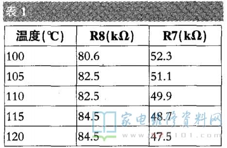

过热保护:VREF、TSET脚的内、外元件组成过热保护电路,内部设定的VREF(参考电压)为1.227V , VREF端的最大输出电流为100uA。芯片内部节点温度保护阈值由电阻R7R8的阻值决定,其对应关系见表1。
当LT3599的内部节点温度超过设定阈值时,LT3599送给LED灯串的电流自动降低,从而使芯片的温度慢慢下降。

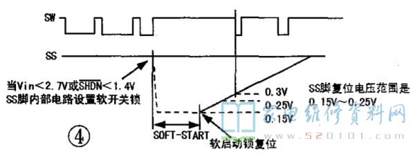

5.软启动控制
当电路由关断或自锁状态恢复至正常工作时,为避免芯片内部电路受到较大的瞬时浪涌电流或过冲电压,LT3599内设软启动电路,其SS端外接软启动电容C4。当SHDN/UVLO端电压低于1.4V或者VIN脚电压低于2.7V时,LT3599内部电路处于全部关断状态,并通过SS管脚设置软启动锁,以防止电路误启动。只有当VIN脚电压高于2.7V、SHDN/UVLO端电压高于1.4V PWM端电压高于1V SS端电压低于0.25V这4个条件同时具备时,由SS端设置的软启动锁才会解开,此时芯片内部输出11uA的电流来控制恢复过程中的电流和电压上升速率。上升速率的快慢与ss脚外接电容容量大小有关,相关控制时序如图4所示。在恢复过程时,电路的开关频率自动降低,以避免电路受大电流冲击。
