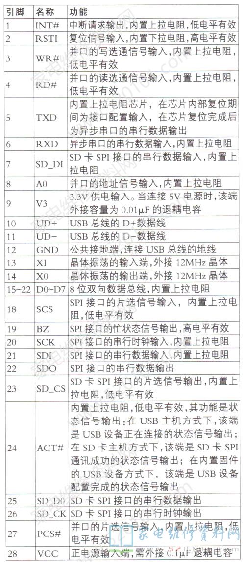

概述:CH376S是文件管理控制芯片,用于单片机系统读写U盘或SD卡中的文件,其引脚功能见表1。该芯片内置USB通讯协议和处理Mass-Storage海量存储设备的专用通讯协议的基本固件,以及SD卡的通讯接口固件, FAT16、FAT32和FAT12文件系统的管理固件,支持USB设备方式和USB主机方式,即支持常用的USB存储设备(包括U盘、USB硬盘USB闪存盘、USB读卡器)和SD卡(包括标准容量SD卡、高容量HC-SD卡和与协议兼容的MMC卡和TF卡),其典型应用电路如图2所示。提示:CH376S的USB设备方式与CH372芯片完全兼容,CH376S的USB主机方式与CH375芯片基本兼容。

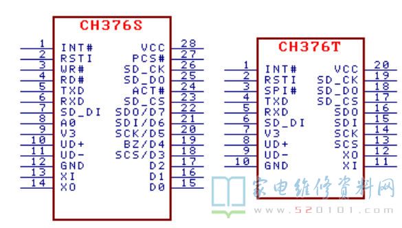

一、CH376S引脚功能

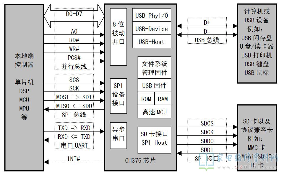

二、CH376S内部方框图

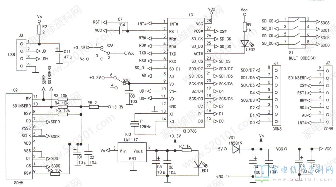

三、CH376S典型应用电路
CH376S供电为5V或者3.3V,当与5V供电的单片机端口相连时,须将自锁开关S2置于Vo端,此时芯片的供电VCC约为5V;当与3.3V供电的单片机相连时,须将S2置于3.3V端。4位拨码开关S1用来选择SD卡是否与芯片相连。CH376S的通讯方式分为8位并口(PARAL-LEL)、串口(SPI )和异步串口(UART/SERLAL)三种方式,单片机或DSP、MCU、MPU等控制器可通过上述任何一种通讯方式与CH376S相连。若将CH376S配置为8位并口通讯方式,则将TD端接地,其余控制端悬空;若将CH376S配置为SPI通讯方式,则将RD#、WR#端接地,其余控制端悬空;若将CH376S配置为异步串口通讯方式,则所有控制端悬空,默认的串口通讯波特率由SDI/D6、SCK/D5、BZ/D4端设定。如需动态修改CH376S的串口通讯波特率,建议由单片机的I/O引脚控制CH376S的RSTI引脚,便于必要时复位,自动恢复为默认的通讯频率。
