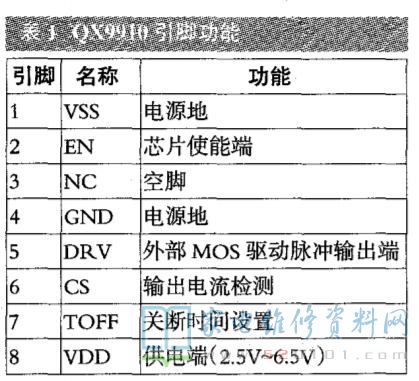

QX9910采用固定off-timne控制工作方式,工作频率可调: 10kHz~2.5MHz , 效率高于90%。由于其工作频率高达2.5MHz ,这样其外接电感的电感量和滤波电容的容量均较小,体积也可大幅减小,有利于贴片安装。of-time 最小时间,可通过外部电阻和电容进行设置,工作频率可根据具体要求而改变。在EN端加上PWM信号,可调节LED灯的亮度。通过调节外置的电阻,能控制高亮度LED灯的驱动电流,使LED灯亮度达到预期恒定亮度,流过高亮度LED灯的电流在几毫安到1A之间变化。主要用途:220V交流供电LED照明灯,RGB大显示屏LED灯,220V交流供电LED日光灯,平板显示器LED背光灯,交通警示LED灯,恒流充电器控制,通用恒流源。QX9910采用sOP8封装形式,其引脚功能见表1。

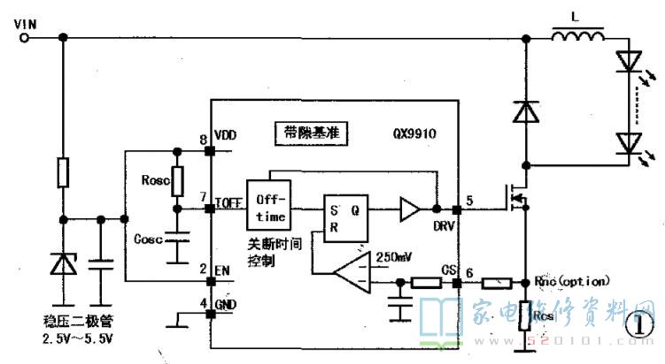

二、QX9910应用电路
QX9910的典型应用电路如图1所示。
1.工作频率确定
该IC的工作频率由接在TOFF脚的Rosc和Cosc来设定,Rosc阻值越小,频率越高;Cosc容量越大,工作频率越低。若Cosc的容量为1000pF时,则电路工作频率约为20kHz。另外,工作频率的高低,需根据实际使用情况决定。工作频率越高,电感L的电感量越小,电感的成本就越低。
2.电感L的选择
电感L的选用原则是确保流过电感的电流变化值远小于通过电感的最大电流值。在正常工作中,电感处于一个充电、放电的状态。当输人电压和输出电压的压差较大时,应加大电感量;当压差小时,可选用电.感量较小的电感。在实际应用中,L的电感量- -般在几百微享到十几毫享之间。
3.Rcs阻值确定
Rcs阻值不同,就可设置通过LED的驱动电流,Rcs越小,输出电流越大。Rcs的计算公式如下:Rcs=250mV/(IL +0.5ΔIL)。I为通过LED灯的平均电流,ΔIL为波动电流。通常,ΔIL应小于I的十分之例如:IL=350mA, AIL=17.5mA,则Rcs=0.68Ω。
4.MOSFET管的选用
在220V交流供电情况下,首先要考虑MOSFET的耐压,一般要求MOSFET的耐压高于600V。其次,根据驱动LED灯电流的大小,选择MOSFET的最大电流IDS。一般情况下,要求MOSFET的IDS最大电流是LED灯驱动电流的5倍以上。另外,MOSFET管的内阻RDS不得高于0.5Ω,并且越小越好,因为RDS越小,MOSFET管的损耗就越小,电路的变换效率就越高。

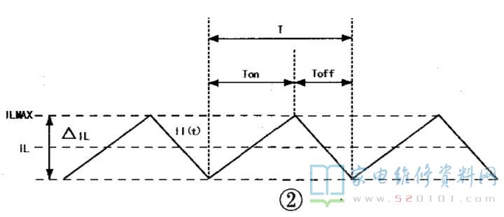

LED灯的亮度调节有以下两种方法:一是通过改变Rcs的电阻,Rcs的电阻越小,LED灯的亮度越高;Rcs电阻越大,亮度越低;二是在EN端加PWM信号调光,PWM信号可由CPU产生,也可由其他脉冲信号产生。PWM信号可控制通过LED灯的电流从0变到正常电流值,即可使LED灯从暗变为正常亮度,这时流过LED灯的电流如图2所示,IL表示平均电流。PWM占空比越大, LED的亮度就越亮。利用PWM控制LED的亮度,非常方便和灵活,是最常用的调光方法,PWM的频率可从几十赫兹到数千赫兹。

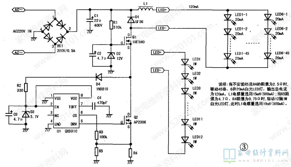

另外,EN端可加上PWM调光信号,以完成调光功能。由于高亮度大功率LED灯节能效果显著,现已得到了广泛的应用。QX9910可用于AC220V交流供电的照明,应用如图3所示。
图3给出了两种配接LED的方案:-是驱动45串、6并20mA白光LED灯(输出总电流为120mA),用于LED日光灯照明;二是驱动12颗1W白光LED灯,多用于大功率LED灯具中。
AC220V电压通过整流桥整流后,可获得约310V的直流电压。电阻R3降压D3稳压给QX9910提供5.1V供电。在驱动端为高电平时,MOSFET型功率管导通,电感L1储存能量,当控制电压为低电平时,MOSFET型功率管关断,L1通过肖特基二极管D1释放能量,从而点亮LED灯串。
