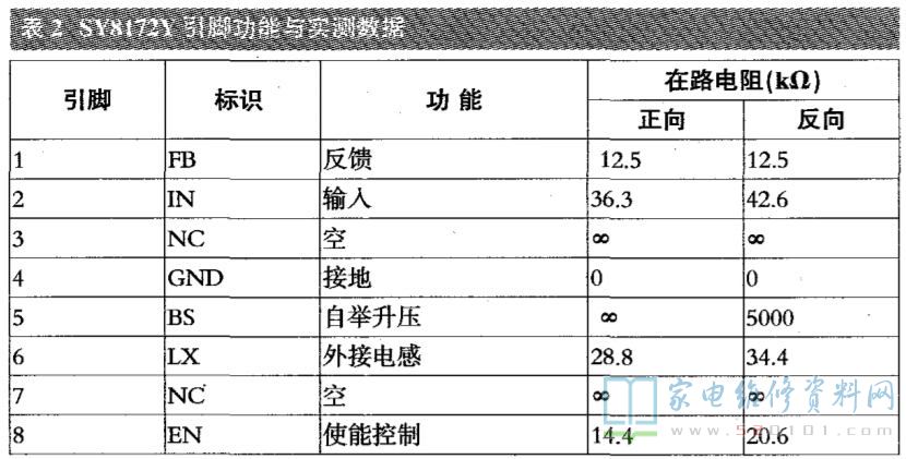

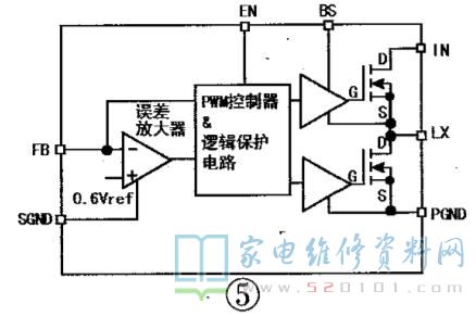

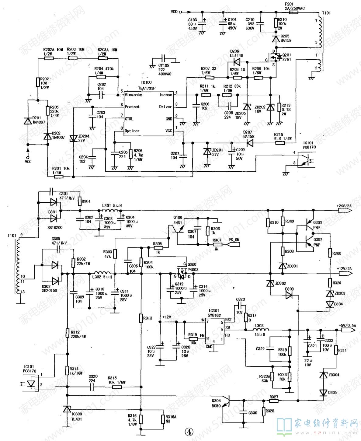

概述:SY8172Y是矽力杰公司生产的一款双管同步整流芯片,其作用是将次级输出的未受控12V电压变换成+5V。其典型应用电路如下图2所示,12V供电经C327、C328滤波后送到IC301的②脚,经IC301同步整流及L303、C321、C332滤波后,输出+5V电压供给主板。SY8172Y的工作频率为700kHz,其内部电路如图1所示,引脚功能与实测数据见表2。
一、SY8172Y引脚功能
二、SY8172Y内部方框图
三、SY8172Y典型应用电路
