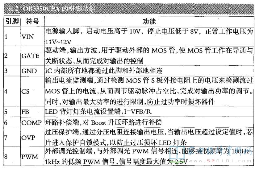

概述:OB3350CPA是On-Bright(昂宝公司)出品的一款LED背光驱动IC芯片。该芯片内部集成有峰值电流控制器及跨导放大器,可以在不同的输入及负载条件下精确地控制输出电流。OB3350CPA从主芯片接收调光PWM信号,通过内部比较器自动控制输出方波的占空比,达到调节背灯电流的目的,并具有输出过压保护、过流保护、开路保护、过温保护等功能。
一、OB3350CPA引脚功能

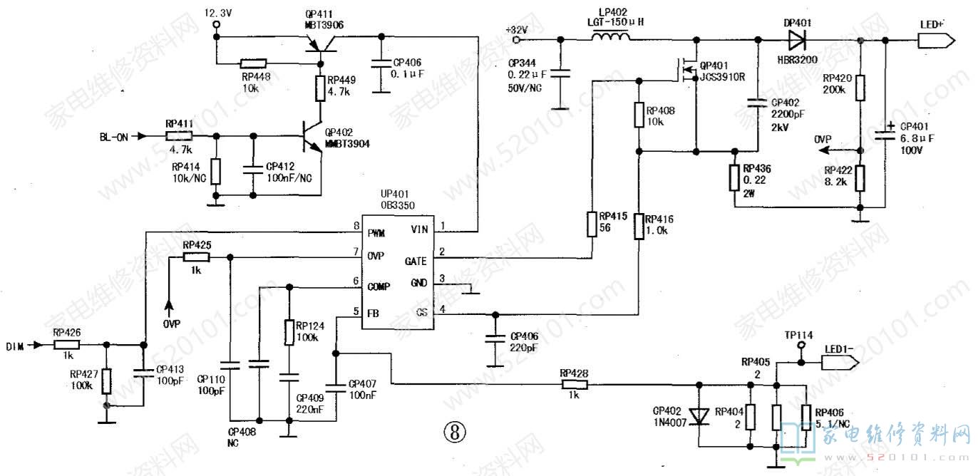

二、OB3350CPA典型应用电路
应用电路如上图所示,升压电感LP402、开关MOS管QP401、整流二极管DP401组成Boost升压电路。当主芯片发出背光“开”指令(即BL-ON信号由低电平变为高电平),“且UP401的①脚有12V供电时,UP401开始正常工作,从②脚输出一定占空比的方波,驱动开关管QP401。此时,开关电源输出的32V电压经升压电路输出约56V的LED+电压,驱动背光灯条发光。
灯条的电流由UP401的⑤脚外接的反馈电阻确定,在本机芯中ILED =VFB/RFB =300mV/1Ω=300mA。主芯片输出的调光DIM信号送给UP401的⑧脚,UP401通过调节DIM信号的占空比控制②脚输出信号的占空比,达到调节LED+电压,从而改变流过灯条的电流,控制灯条的发光强度。
