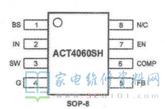

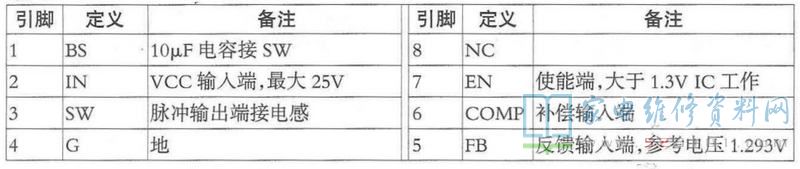

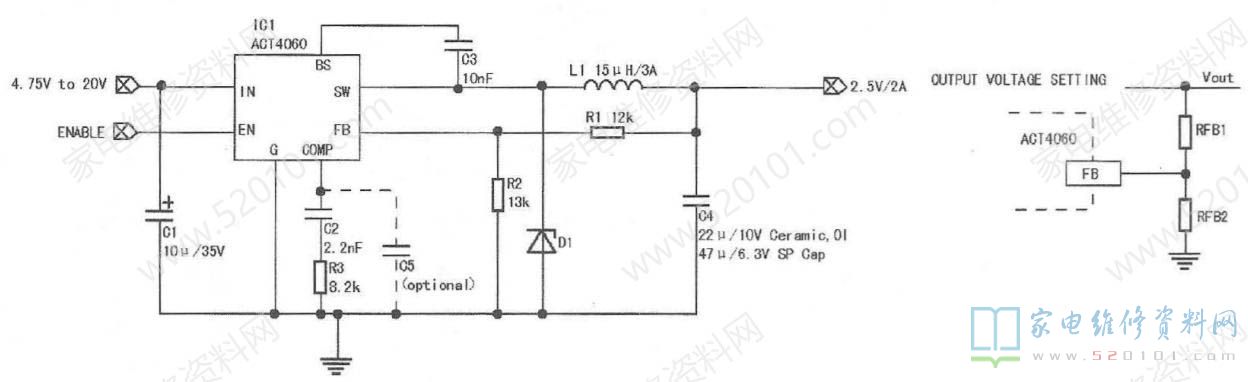

概述:ACT4060是一款2A工作电流、输入电压从4.75V到20V,效率高达95%的降压开关电源芯片,关机状态只有8uA的消耗电流,工作频率410kHz,输出电压可调整,可逐脉冲对输出电流进行限制,具备过热保护功能,内置ESR电路。该IC主要用于TFT液晶显示器、移动DVD设备,车载电源或车用充电器、移动电话电源等。引脚排列如图1所示,引脚定义如表1所示,应用电路如图2所示。ACT4060的输出电压可以通过vOUT输出端与地之间的分压电阻取值后,送到FB端,RFB1和RFB2的取值为:

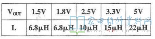

输出电压不同时,电感L的取值如下表所示。
一、ACT4060引脚功能
二、ACT4060典型应用电路
