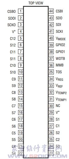

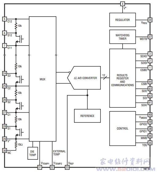

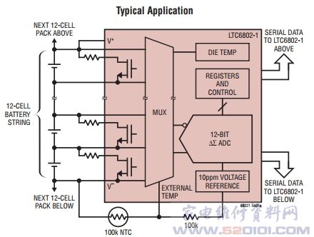

概述:LTC6802采用44引脚SSOP封装,最大总测量误差在-40℃至85℃的温度范围内保证小于0.25%,而且电池组中每节电池的电压测量都可以在13ms之内完成。对每节电池均进行了欠压和过压条件监视,并提供了一个相关联的MOSFET开关,用于对过充电电池进行放电。每个LTC6802通过一个1MHz串行接口进行通信,并包括温度传感器输入、GPIO线和一个精准的电压基准。
