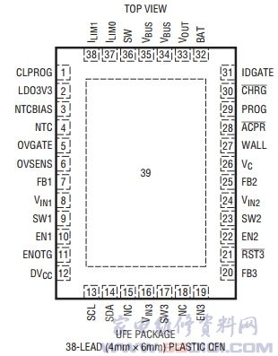

概述:LTC3576采用紧凑、扁平(0.75mm)4mmx6mm38引线QFN封装,

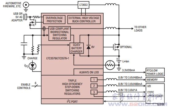

具有一个具输入过压保护和USBOTG功能的双向开关电源管理器,一个独立的电池充电器、3个高效率同步降压型稳压器、一个理想二极管、I2C控制、以及一个始终保持接通的LDO。
LTC3576的USB兼容双向开关稳压器具有100mA和500mA的可编程输入电流限制以及一个1A的交流适配器输入电流限制。就快速充电而言,LTC3576几乎可将从USB端口获得的2.5W功率全部转换成充电电流,从而用一个500mA限制的USB电源实现高达700mA的电流以及用一个交流适配器实现高达1.5A的电流。该双向开关稳压器还可以从电池获取功率,以产生5V电压并为USBOTG应用提供高达500mA的电流,而无需任何附加组件。该IC提供一个过压保护(OVP)控制电路,可防止输入被偶然出现并高达66V的电压应用损坏。该OVP电路甚至在该IC正在向USBOTG供电时也可以保护USB端口。
LTC3576具自动负载优先处理功能的电源通路(PowerPath)控制可无缝管理各种输入电源(如交流适配器或USB端口)与锂离子/聚合物电池之间的电源通路,同时优先向系统负载供电。该IC的“即时接通”运作即使在一个已放电电池的情况下也能确保系统负载供电。当输入电源受限或未提供时,一个内部180mΩ理想二极管加上可选外部理想二极管控制器提供了一个从电池到负载的低损耗电源通路。
LTC3576集成的3个同步降压型稳压器具有100%占空比工作,能分别提供1A/400mA/400mA输出电流,具有直到0.8V的可调输出电压。内部低RDS(ON)开关实现高达94%的效率,从而最大限度延长电池工作时间。此外,突发模式(BurstMode)工作以每个稳压器仅为20uA的静态电流(停机时<1uA)优化轻负载时的效率。2.25MHz的高开关频率允许使用高度不到1mm的纤巧低成本电容器和电感器。

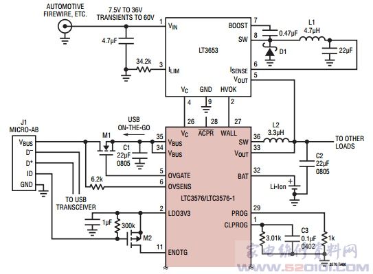

-具电池跟踪的双向、USB兼容型高效率电源通路开关稳压器
-自适应输出控制和USBOTG
-过压保护功能保护器件免受意外出现高压应用的损坏
-对外部高压降压型开关稳压器的电池跟踪控制
-在电池已放电或缺失时“即时接通”工作
-最大充电电流从交流适配器可编程至高达1.5A,用USB端口则为700mA
-180mΩ内部理想二极管加上可选外部理想二极管控制器提供从电池到负载的低损耗电源通路
-3个高效率2.25MHz同步降压型稳压器:1A、400mA、400mAIOUT
-降压型稳压器可调输出电压范围:0.8V至VOUT
