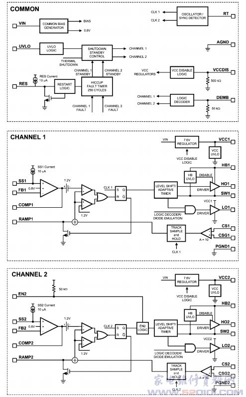

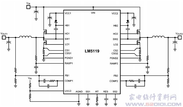

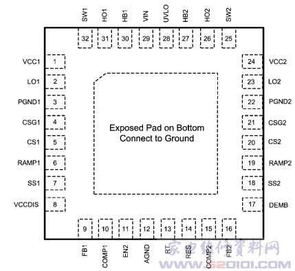

概述:LM5119采用32引脚的LLP封装,大小只有5mm x 5mm。 5.5V至65V的宽电压范围,提供0.8V,精度达1.5%的参考电压,芯片利用该参考电压可以精确地调节0.8V至90%输入电压值范围内的负载电压。用户可自行设置工作频率,范围在50kHz至750kHz之间,并可与外部时钟信号同步。这款芯片设有二极管仿真模式(DEM),在轻负载时可以在非连续的电感电流模式下运作,从而提高效率。DEM模式可将启动电压控制在指定范围内,之后连入预偏置负载中,从而避免电流流入同步MOSFET。此外,内置的高压偏压稳压器可以通过自动切换功能改以外部偏压供电,这样可将效率进一步提升。其他特性还包括:热关断、周期性及打嗝模式限流功能以及可调整的线路欠压锁定。而较宽的输入电压(Vin)范围、多相位操作、可编程软启动、输入欠压锁定功能(UVLO)以及二极管仿真模式可确保系统设计师在设计各类系统时的灵活性与控制性。
