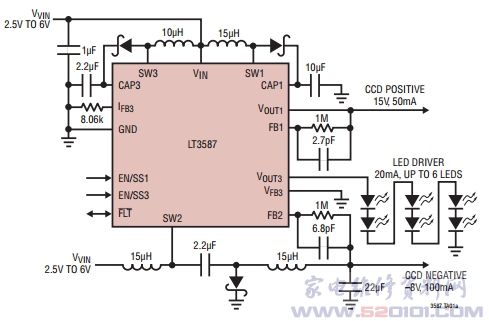

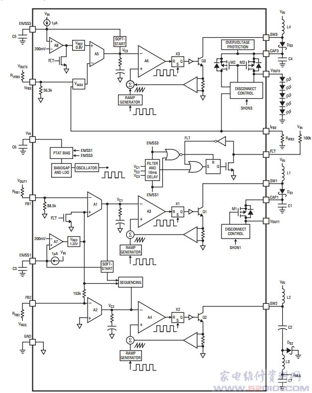

概述:LT3587采用小型20引脚3mmx3mmQFN封装,其内部800mA升压型转换器和900mA负输出转换器可从锂离子电池提供高达50mA/15V和100mA/-8V,为最新一代CCD(电荷耦合器件)成像器和LCD显示器提供偏置。此外,其第二个400mA升压型通道或者产生一个恒定电流,提供给一串多达6个用于LCD背光照明的白光LED,或者产生一个恒定电压以偏置一个OLED显示器。其2.5V至6V的输入电压范围使该器件能够用锂离子电池和多节碱性/镍氢金属电池供电。使用一个智能软启动电路,允许Boost1输出顺序加电,接下来是具单个电容器的负输出。内部排序电路还禁止负输出,直至Boost1输出达到其最终值的87%。
一、LT3587功能和特点:
*非常适用于CCD、LCD、LED背光照明和OLED应用
*易于用锂离子电池产生15V(50mA)、-8V(100mA)和20V(20mA)
*VIN范围:2.5V至6V
*宽输出范围:升压型转换器高达32V,负输出转换器高达-32V
*升压通道的输出断接功能*Boost3提供了电压编程和/或电流编程,以实现一个“单线式电流源”
*具故障I/O引脚指示器的过载故障保护功能
*兼有软启动和使能引脚
