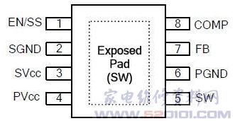

概述:AX3120采用标准的SOP-8L-EP 和DFN-10L无铅封装。

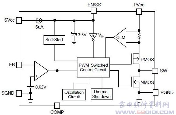

内部切换频率为250KHz,内建一个PMOS及一个NMOS,可以省略一颗外部二极管组件,节省组件成本。输入电压范围可由最低4.5伏特到最高23伏特,输出电压可以依需要调整最低可以至0.62伏特,而待机电流最大不会超过8微安,非常适合于机上盒,xDSL,液晶电视,液晶屏幕…等需要高压输入装置的电压转换。
提供高转换效能及稳定的工作电压,工作效率可高达90%,其内部具有完整的系统保护功能包括短路保护(SCP)、过温度保护(ThermalShutdown)、过电流保护(OCP)、致能(Enable)、软开机(SOFt-Start)及输出限流(CL)等功能。
