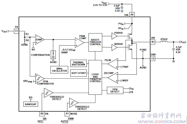

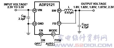

概述:ADP2121采用6引脚WLCSP封装,输入电压范围为2.3 V~5.5 V。
ADP2121采用1.3mm×0.9mmWLCSP封装,仅有0.6mm的超薄厚度,在500mA的同类产品中尺寸最小。这款器件仅需两个小型电容和一个小型电感,与目前的3MHz降压式稳压器解决方案相比,能够减少35%的印制电路板(PCB)面积。ADP2121具有非凡的效率和性能,为系统设计人员提供了高性价比的超小型电源管理解决方案,适合于对电路板空间和电池寿命有严格要求的便携式应用,如超薄智能电话、GPS和摄像机模块、便携式硬盘和媒体播放器。
出色的瞬态性能与增强的效率ADP2121降压式稳压器采用获得专利的高速架构,与极小的4.7μF输出电容配合使用时,也能提供出色的瞬态性能。
“在高性能负载点DC-DC应用中使用新款节省空间的0402(0.04英寸×0.02英寸)输出电容是一项挑战,这些应用会在重载运行和轻载运行之间来回转换,”ADI公司便携式电源产品市场总监ArcadioLeon说,“ADP2121专门针对这些类型的应用而设计,在苛刻的条件下仍能提供出色的瞬态性能与整体精度。”
ADP2121还具有同类最低的FET导通电阻,有助于保持高于90%的峰值效率。在轻载条件下,器件能够自动转换到低静态电流省电模式,这对于延长高性能的电池供电便携式电子设备的使用时间来说至关重要。
