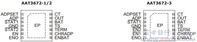

概述:AAT3672采用小巧的14管脚、3×3mm TDFN封装,额定工作温度范围是-40℃到+85℃.

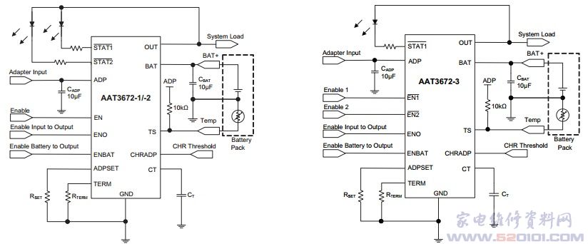

AAT3672是一款单输入动态电池充电器和控制芯片,与交流(AC)电源适配器或USB端口电源兼容。动态电源控制允许器件为单节锂电池充电,并同时为系统供电。该芯片可调节用于4.2V锂电池的电池充电流和电压,电池充电电流可通过编程达到最高1.6V。
芯片上内置的三个开关为系统负载提供动态电源供应。当系统负载超过输入电源提供的输入电流时,AAT3672可由电池提供附加电流。该芯片可自动管理电源、电池和系统之间的电能分配,在同步支持所有电能需求的同时,以尽可能多的电流为电池充电。
当输入源无法提供所需负载电流时,为了最大限度地缩短充电时间和防止输入源过载,AAT3672内置的自动电池充电电流降低回路,可自动补偿电压凹陷和充电电流节流。当一个适配器或电源无法满足可编程的ADP充电模式所需电流时,这一功能可用来保护充电器、系统以及电源。
