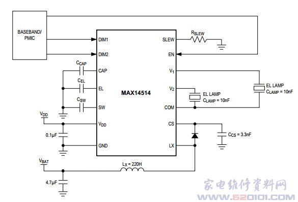

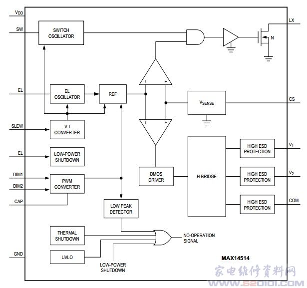

概述:MAX14514采用微型3mmx3mm、14引脚TDFN封装。具有+2.7V至+5.5V较宽的电源电压范围,可接受多种供电电源,具有调光/使能控制,可缓慢开启/关闭每路EL灯,采用基于电感的boost转换器产生300VP-P (最大值)高压,支持最高亮度的EL灯设计。高压、全桥输出级将此高电压转换成驱动EL灯所需的交流电压。
一、MAX14514功能和特点
两路EL灯输出均提供±15kV ESD保护
最大输出电压为300VP-P,对应于最高亮度
+2.7V至+5.5V输入电压范围
可通过电阻调节摆率控制
可通过电阻调节灯管和开关转换器频率
通过直流模拟电压、PWM或接至GND的电阻调节DIM_输入,控制输出电压
电容可调的软开启/关断
低至150nA的关断电流
热关断
节省空间的14引脚、3mm x 3mm、TDFN封装
