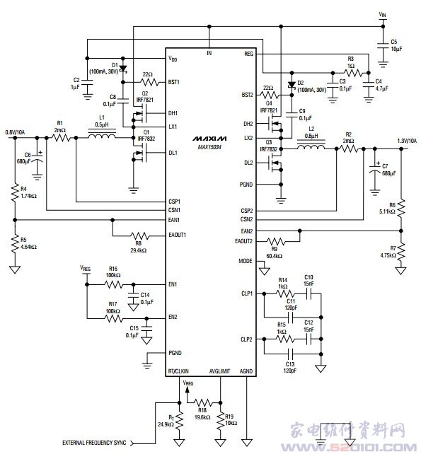

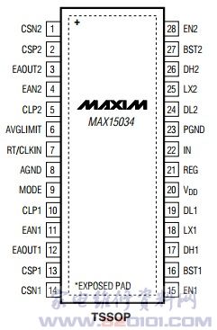

概述:MAX15034提供28引脚TSSOP封装或带有裸焊盘的28引脚TSSOP封装.输入电压范围为4.5V至5.5V或5.5V至28V,可用于5V和12V总线系统能够驱动外部MOSFET提供2路25A输出或单路50A输出.
提供强大的可编程特性,大大提高了灵活性。可编程特性包括输出电压(0.6V至5.5V)、开关频率(100kHz至1MHz)、电流限制门限和外部补偿网络。上述可调节特性允许根据尺寸、性能和成本对不同设计分别进行优化。为最大程度地节省空间和成本,器件采用平均电流模式架构,提供电流限制功能和优于10%的相位间均流精度。精确的电流限制省去了体积庞大的外部MOSFET和电感。

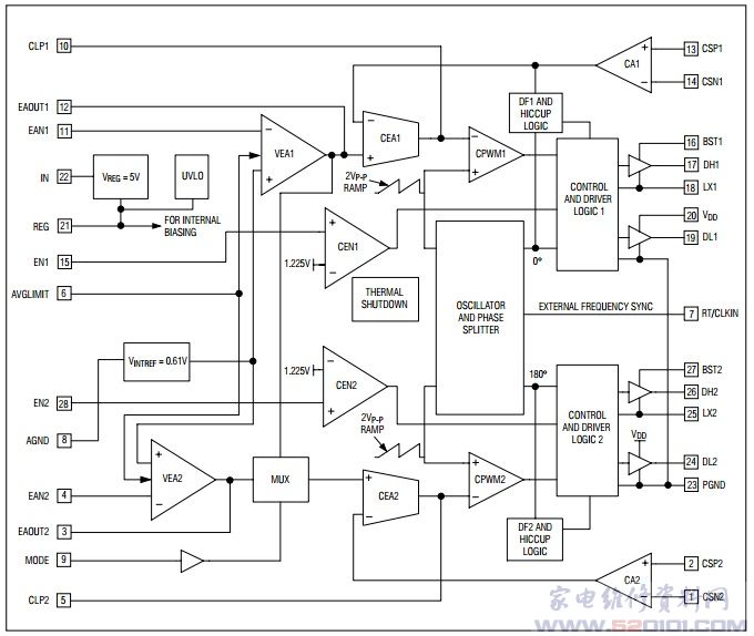

一、MAX15034功能和特点:
4.75V至5.5V或5V至28V输入电压范围
双路输出同步buck控制器
可配置为两路独立输出(25A)或单路输出(50A)
平均电流模式控制具有精确的可调限流
180°错相工作模式减小了输入滤波电容的尺寸
并联工作模式下,可限制反向吸入电流
每路输出电压在0.61V至5.5V范围内可调
独立的可编程自适应电压定位
单调启动进入预偏置输出
每路输出具有独立的关断
每相开关频率可编程,范围为100kHz至1MHz
振荡器频率可同步至200kHz至2MHz
输出具有数字软启动
打嗝模式过流保护
过热关断
增强散热型28引脚TSSOP封装,可耗散2.1W功率
