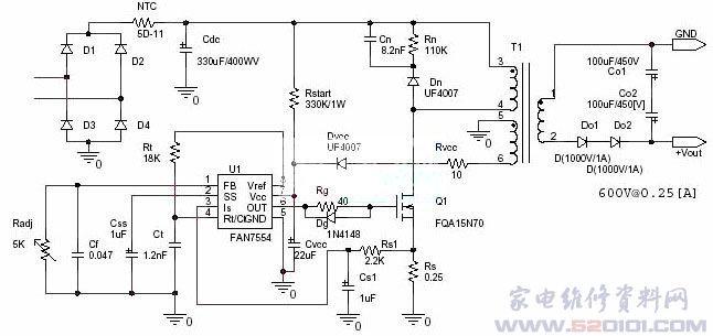

规格:
输入电压= 220Vac±10 % 50/60Hz
输出电压= 0~600Vdc 0.25A
开关频率: 70~100kHz的
设计指南:
DCM的模式下,输出功率为200瓦
输入有效值电流的劣化状况连续电流模式计算公式为: Irms=Po/Vdc=200/(220*0.9*1.414)≈0.72
如果最佳操作占空比设定为D = 0.35 ,然后输入峰值电流 :Ipeak=(Irms/D)*2=(0.72/0.35)*2 ≈4.11
因此,电压检测电压等级限制从FAN7554数据是1.5V
