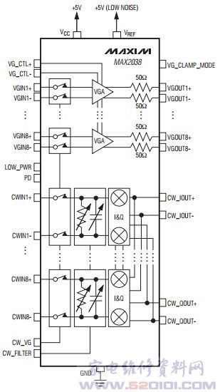

概述:MAX2038采用四面100脚封装。为完全电子集成带有片内连续波多普勒(cwd)波束成型器sige可变增益放大器(vga) 。具有8通道正交混频器阵列与可编程代码lo相位发生器。正常工作期间,可设置为使能vga通路,关断混频器阵列(vga模式);或使能正交混频器阵列,关断vga通路(cw模式)。cw模式下,lo分相器能设置为4,8或16个正交相位,提升波束成型分辨率。具有检验100kHz到1khz对内多普勒频偏信号所条件动态范围与噪声性能。混频器与lo发生器具有极低热噪声与抖动噪声,900mvp-p,1.25mhz载波信号,1khz频偏时为-155dbc/hz。这种极佳噪声性能对检验流动血液产生微弱低速多普勒频偏信号十分显要。在超声系统中,由于存在极强阻塞信号(通常称为杂波),因此很难检验这些低速多普勒频偏信号。多普勒测量使用必须在存在连续波输出信号情况下进行,由固态组织与骨头反射对及传感器上发送及接收间串扰产生杂波信号在接收机输入端可高达200mvp-p。这些杂波信号减少了接收机精确检验微弱低速多普勒信号(即那些cw载波附近信号)能力。经过定制,可支持12位adc,可用于需采用adc初始分辨率解决方案优异动态范围使用。
