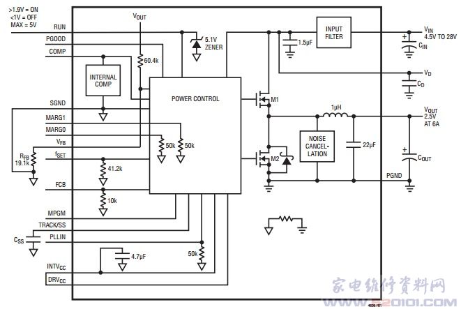

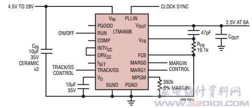

概述:该器件采用9mmx15mmx4.32mmLGA封装,含有电感器、MOSFET、DC/DC稳压器、输入和输出旁路电容器以及支持电路,重量为2.3g。LTM4618具有输出电压跟踪功能(用于那些需要对多个电源轨进行排序以实现正确上电和断电的系统)、和250kHz至780kHz固定频率PLL能力(以适合那些要求稳压器的开关频率为一设定值的噪声敏感型应用)。对于诸如FPGA和处理器的Vcore等低电压负载,LTM4618拥有安全功能,例如输出过压和短路保护、以及最大值为±1.75%的保证总输出DC误差。LTM4618的应用包括医疗系统、ATCA板卡、单板计算机、以及工业和网络设备。
