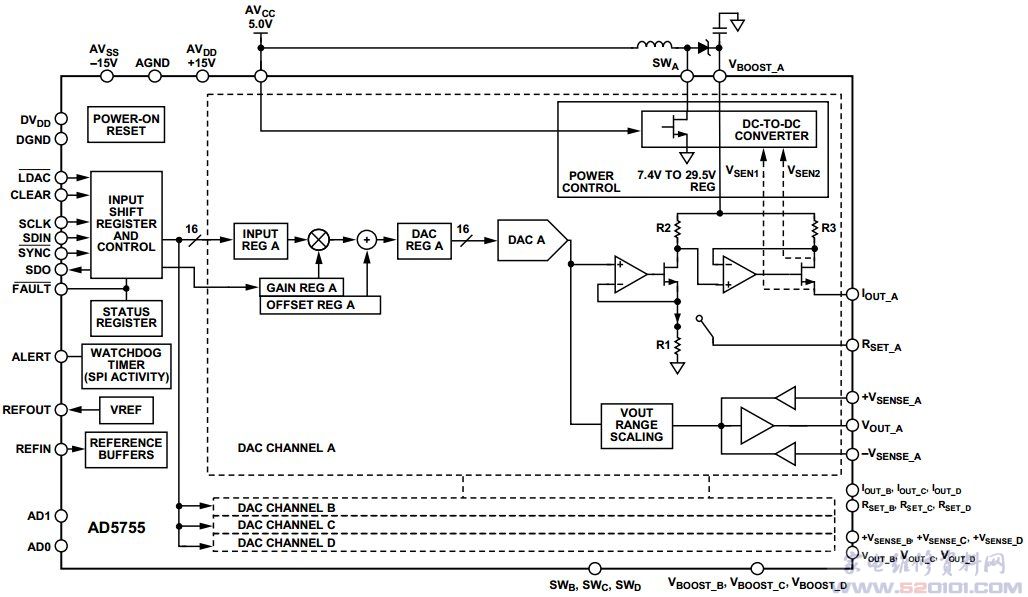

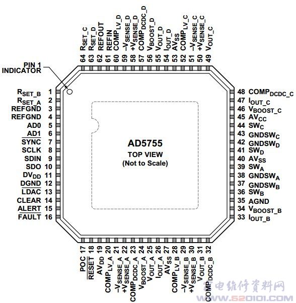

概述:AD5755采用9 mm × 9 mm LFCSP 四面64脚封装。(引脚架构芯片级封装)。内置ADI公司领先的 DC-DC 开关转换器和诊断功能等创新的动态功率控制电路。是一款带动态功率控制、功能完善的多通道控制 IC(集成电路),内置4个带可编程电压或4至20 mA 输出驱动器的16位精密 DAC。动态功率控制功能的工作原理是连续检测负载阻抗,为负载提供所需功率,同时将系统其他部分的功率损耗降至最低,这样可以降低自热和升温效应。这种无与伦比的功能和性能组合所支持的通道数是其他集成转换器的4倍,可以在单模拟 I/O 模块中以两倍的性能支持4倍之多的引脚。与其它控制器技术相比,这款新型的转换器降低了80%的功耗,净散热(硅片温度减去环境温度)增强75%。 具有全通道规格,最高总非调整误差为0.05%,相对精度+/- 0.003%(最大值),并且不需要系统校准,从而缩短了开发时间,并降低了系统维护成本。此外,其单芯片架构与多个转换器、电源管理、线性及其他功能相结合,增加了 MTTF(平均故障间隔期)并且提升了可靠性。同时,产品还内置各种实时故障分析诊断功能,包括通信、连接和接口提醒,简化设计任务并延长正常工作时间。
器件支持标准工业电压和电流输出范围,可与标准 HART(可寻址远程传感器高速通道)协议调制解调器配套使用。片内还集成一个5 ppm/摄氏度 内部基准电压、用户可调失调、增益寄存器和一个30 MHz SPI(串行外设接口)的兼容接口。器件的额定温度范围为-40摄氏度至+105摄氏度扩展工业温度范围。
