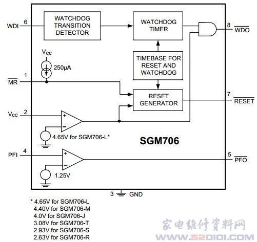

概述:圣邦微(SGMICRO)电子推出的SGM706是具有代表性的多功能微处理器监控电路,性价比极高。除了看门狗功能外,另外还具有上电自动复位、手动复位以及低电压报警等功能,使用起来非常方便可靠,可替代MAX706。

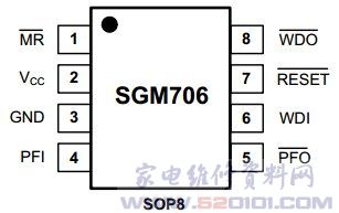

它采用双列SOP-8脚封装。除了看门狗功能外,另外还具有上电自动复位、手动复位以及低电压报警等功能。复位门限电压为:2.63V,2.93V,3.08V,4.00V,4.40V,4.65V。可确保在电源低至1.0 V时,复位输出仍有效。复位脉冲宽度为200ms,可兼容TTL电平,CMOS电平。具有独立的看门狗电路,定时时间为1.6 s,并具有电源电压监测及低压告警功能。温度范围达到扩展的工业标准–40°C到+85°C。它可以和MAX705CPA MAX706 MAX706CPA SGM706互换。
一、SGM706引脚功能
二、SGM706内部方框图

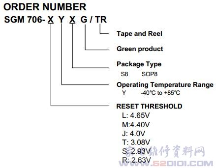

三、SGM706命名规则
