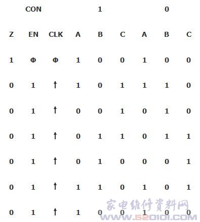

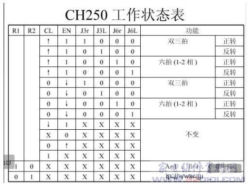

概述:CH250B双列直插16脚封装。通过其控制端的不同接法可以组成三相双三拍和三相六拍的不同工作方式。有A、B、C三个输出端,当输入端CL或EN加上时钟脉冲后,输出波形将符合三相反应式步进电动机的要求。 若采用CL脉冲输入端时,是上升沿触发,同时EN为使能端,EN=1时工作,EN=0时禁止。反之,采用EN作时钟端,则下降沿触发,此时CL为使能端,CL=0时工作,CL=1时禁止。 R和R*分别为双三拍运行和六拍运行的复位端。当R加上正脉冲,ABC的状态为110,而R*加上正脉冲后,ABC的状态为100,以避免ABC出现000或111非法状态。
