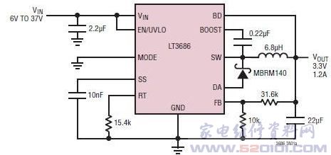

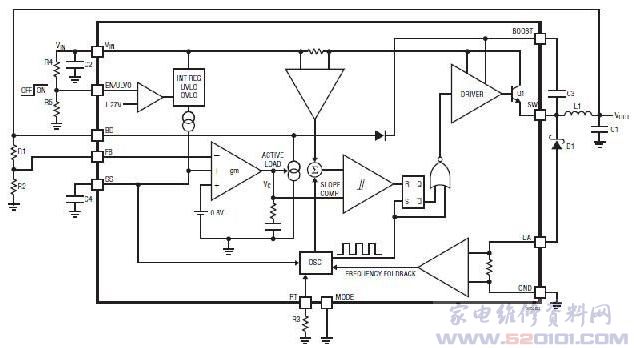

概述:LT3686H是凌力尔特公司生产的一款DC/DC转换器,它采用双列3mm x 3mm DFN-10脚封装。是一种 1.2A、37VIN 的降压型开关稳压器。具过压闭锁的 LT3686H 在 3.6V 至 37V 的 VIN 范围内工作,可保护该稳压器和负载免受高达 55V 瞬态电压的影响,从而非常适用于汽车应用中常见的负载突降和冷车发动情况以及 2V 工业电源。其内部的 1.85A 开关可在电压低至 0.8V 时提供高达 1.2A 的连续输出电流。LT3686H 的开关频率从 300kHz 到 2.5MHz 是用户可编程的,从而使设计师能够最大限度地提高效率,同时避开关键噪声敏感频段。其非常小的最短接通时间使该器件即使在高降压比时也能提供高开关频率。例如,在输入高达 16V 时,它可利用 2MHz 开关频率提供 3.3V 输出。LT3686H 还采用了独特的设计,即使在负载非常轻的情况下,也可确保它保持恒定频率开关。
H 级版本在结温高达 150˚C 时也可工作,相比之下 E 和 I 级版本的最高结温仅为 125˚C。就 E、I 和 H 级版本而言,所有电气性能规格都是相同的。
二、LT3686H功能和特性
宽输入范围:
· 在 3.6V 至 37V 范围内工作
· 过压闭锁功能可保护电路通过 55V 瞬态
小的最短接通时间:在 2MHz 时将 16VIN 转换为 3.3VOUT
1.2A 输出电流
可调频率:300kHz 至 2.5MHz,具 ±5% 的准确度
轻负载时具恒定开关频率
跟踪和软启动
准确的 UVLO
短路坚固性
停机时 IQ <1uA
内部补偿
3mm x 3mm DFN 封装
150°C 的最高结温
