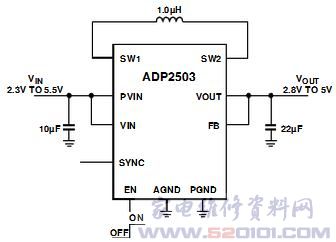

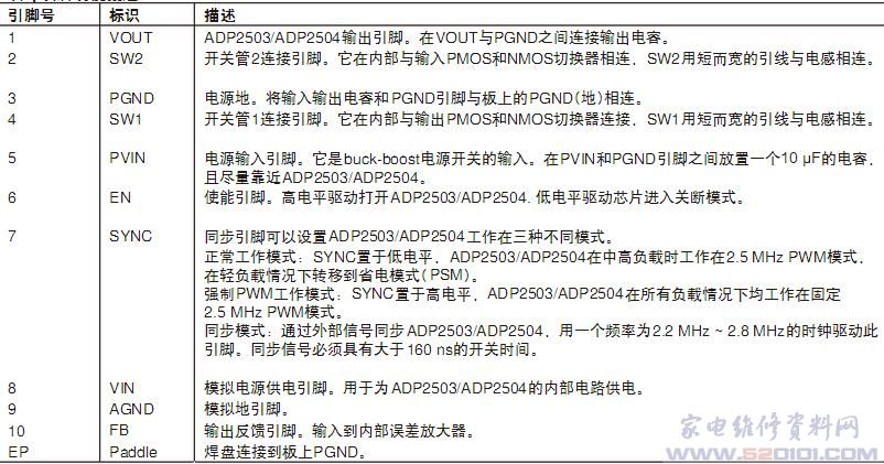

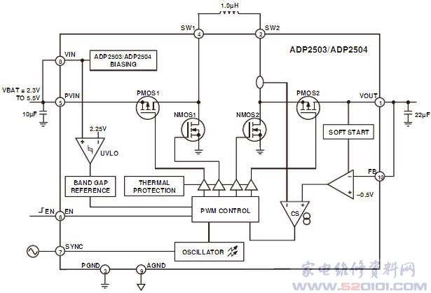

概述:ADP2503/ADP2504是高效、低静态电流的升压/降压式DC-DC转换器,可在输入电压大于、小于或等于调整输出电压时工作。内置的开关管和同步整流管可使外部元件数量最少。当负载电流较高时,ADP2503/ADP2504采用电流模式的固定频率PWM(脉宽调制)控制方案,可获得出色的稳定性和瞬态响应。为了在便携式应用中延长电池的使用寿命,ADP2503/ADP2504具有可供选择的省电模式,能够降低轻载条件下的开关频率。对于采用可变频率省电模式而可能会引起干扰的无线及其它低噪声应用,逻辑控制输入端sync可以在各种负载条件下强制采用固定频率PWM操作。
ADP2503/ADP2504的输入电压范围为2.3 V ~ 5.5 V,允许使用单节锂电池或锂聚合物电池、多节碱性或镍氢电池、PCMCIA、USB以及其它标准电源。ADP2503/ADP2504具有2.8 V ~ 5 V的固定输出电压范围。内部补偿最大可能的减少外部元件数量。 当EN置低芯片关断时,输入与输出断开,芯片的工作电流小于1 μA。当ADP2503/ADP2504工作在升压状态时,具有负载断开功能,能将负载和电源隔离。其它主要特性包括防止电池深度放电的欠压闭锁,以及防止启动时输入电流过大的软启动。
