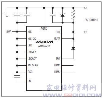

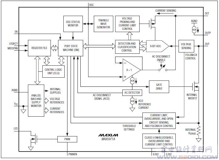

概述:MAX5971A是MAXIM公司生产的PSE控制器,它为单端口、供电设备(PSE)电源控制器,设计用于IEEE® 802.3af/at兼容PSE。该器件为用电设备(PD)提供侦测、分级、限流、直流和交流负载断开检测功能。MAX5971A可自动工作,无需任何软件编程,并具有集成的功率MOSFET和检流电阻。该器件还支持最新的5级和2级事件分级,用于对大功率PD进行检测和分级。MAX5971A能够为单个端口提供高达40W的功率(使能5级),并可对传统PD提供大电容检测。
MAX5971A提供输入欠压锁定(UVLO)、输入过压锁定、过热检测、启动过程中的输出电压摆率限制以及LED状态指示。

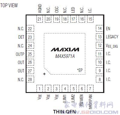

MAX5971A采用节省空间的28引脚TQFN (5mm x 5mm)封装,工作于扩展级(-40°C至+85°C)温度范围。
