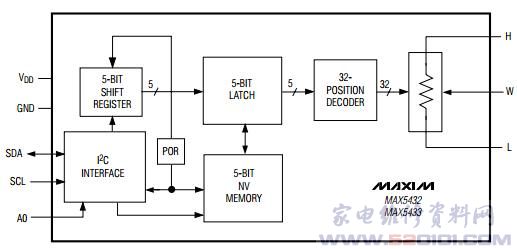

MAX5433–MAX5435具有内部、非易失、电可擦除的可编程只读存储器(EEPROM),该存储器在上电时将滑动端恢复到上次存储的位置。快速模式I²C兼容的串行接口可以实现最高400kbps的数据通信速率,同时大大减小电路板的尺寸并降低连线复杂程度。每个器件都提供四个工厂预设的I²C地址之一(见完整数据资料中的Ordering Information/Selector Guide)。

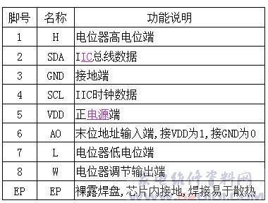

芯片制作时工厂已为每个器件提供四个预设的12c地址之一。每块芯片的地址共有7位,其中高6位已固化在芯片中,最低位A。可由用户设定。

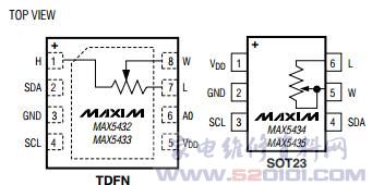

MAX5433/MAX5433采用3mm x 3mm的8引脚TDFN封装,MAX5434/MAX5435采用6引脚薄型SOT23封装。MAX5433–MAX5435工作在扩展级温度范围(-40°C至+85°C)。
