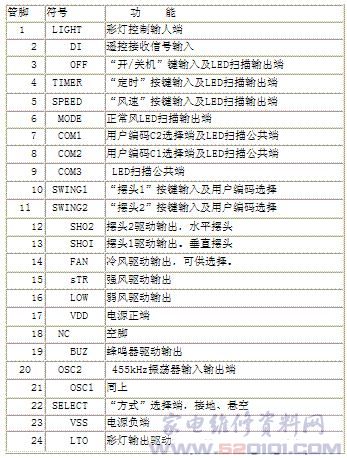

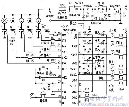

概述:SC8204A4KFL是一款遥控风扇控制芯片,它的特点:低功耗;强、弱两种风速可选择;具有开机记忆功能;两种工作方式可供选择;有蜂鸣器以提示功能操作;有一组独立式彩灯控制功能;二位用户编码;具有强抗干扰性;有0.5H、1H、2H、4H累加型定时器,最长可定时7.5小时;内置455 kHz振荡电路。
二、开关功能说明
各开关的功能说明如下:
“开/关”键:用于开/关电源。关电源时控制电路恢复为静态状态,并记住关机前的运行模式,待下次按键开机时,即以上次关机时所记忆的状态运行,但定时不会被记忆。
“风速”键:风扇运行状态将以弱风、强风、冷风、弱风、强风、冷风或弱风、强风、弱风、强风的方式进行循环。对应的LED相应亮灭。
“方式”选择端:用于选择工作方式类型。有两种工作方式可供选择。
“定时”键:甩于设定风扇的预置关机时间,最长定时时间可设7.5小时。当风扇在定时状态运行时,LED随时间的推移而显示余下的运行时间,以清楚表示风扇尚可运行多长时间才会停止。
“摆头1”、“摆头2”按键:当风扇处于运行状态时,此按键可以控制摆头运转,当风扇停止时,此按键不动作。用于壁挂式风扇时,一个可作水平摆头,另一个可作垂直摆头。
“彩灯”按键:按此键用于控制彩灯的开关,其功能与风扇运转与否无关。按“开/关”键也可关闭。
蜂鸣器输出:开机时发出“Bi-Bi''声;关机时发出”Bi--“声;其他有效操作(无论从按键操作还是从遥控器接收)发出”Bi“声。
