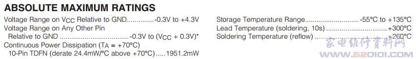

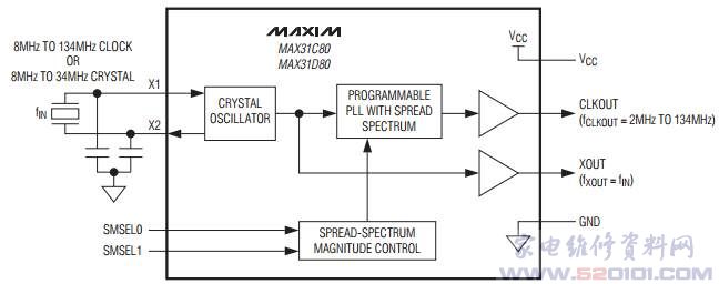

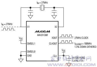

概述:采用3mmx3mmx0.8mm、双列10引脚TDFN封装。工作在-40℃至+125℃温度范围。能够采用任何时钟频率或晶体产生所要求的输出时钟频率,为设计人员提供极大灵活性。器件利用高质量、低抖动(< 75ns)的可编程分数PLL提供2MHz至134MHz输出频率,与晶体或时钟输入无关。有源扩频抖动调节技术能够扩展EMI噪声频谱,从而实现最平坦的频谱扩展,并且在扩展频谱的边缘或中心频率处不会出现明显的能量/噪声尖峰。器件集成了晶体振荡器、经过缓冲的振荡器输出、可编程分数PLL以及扩频发生器,大大降低了元件数量、尺寸以及成本。器件优异的扩频输出可理想用于驱动特定频率下具有较大EMI尖峰的微处理器、存储器和总线时钟。提供经过缓冲的参考时钟输出,用于驱动扩频输出无法满足要求的通信系统。该系列时钟发生器集晶体振荡器、经过缓冲的时钟输出和工厂可编程的扩频输出于一体,是业内仅有的能够用于多个系统的时钟器件。
二、MAX31C80功能和特性
* 2MHz至134MHz扩频时钟发生器
* 输入可采用8MHz至34MHz晶体或8MHz至134MHz时钟
* 2MHz至134MHz工厂可编程输出频率范围
* 采用低成本、低频晶体即可产生高频时钟
* 板上PLL实现扩频调制
* 向下抖动或中心抖动扩频调制
* 用户可配置扩频抖动范围
* 较低的逐周期抖动
* 3.3V电源供电
* 温度范围:-40°C至+125°C
* 小封装:10引脚TDFN封装(3mm x 3mm x 0.8mm)
