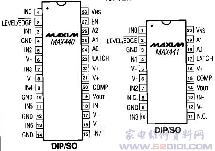

概述:采用双列28脚封装。8通道视频高速多路复用芯片,其切换时间为15ns。它由多路开关和运算放大器组成。多路开关部分的EN使能端可作片选用,高电平有效,即当EN=1时选中芯片。A0~A2为三个地址输入端,可选通8路输入,当A0A1A2=000时,选通IN0,也就是IN0输入端与Vout输出端相通;A0、A1、A2有8种不同组合,可以用来决定哪路视频信号与Vout相通。LEVEL/EDGE是地址锁存电平或脉冲有效选择端,它为高电平时,LATCH锁存电平有效,当ALTCH是高电平时,数据将被写入锁存单元。若LEVEL/EDGE为低电平,则LATCH锁存脉冲有效,当LATCH处的脉冲上升沿时,将数据写入锁存单元。在LATCH的控制下,MAX440对视频输入与Vout的联接是锁存的,此状态一直保持到下次地址(信道选择)的更新。

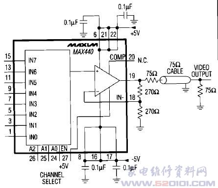

运算放大器在引入反馈后,就形成了一个电压串联负反馈电路,因而它的输入电阻很大,对输入信号的衰减很小;同时输出电阻很小,因此有很好的输出特性,从而有利于阻抗的匹配。RF和R1接在运放的IN-端,改变它们的大小可改变运放的增益,其增益为:Af=1+RF/R1
