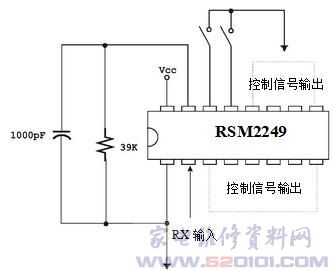

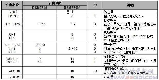

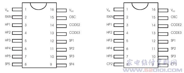

概述:RSM2249系列是红外遥控接收电路采用CMOS工艺和RSM2248遥控编码器一起组成遥控系统RSM2249系列DIP16封装有的也采用SOP封装10个功能提供多种设置适应不同应用要求反相/非反相红外信号输入相关/独立周期脉冲输出。

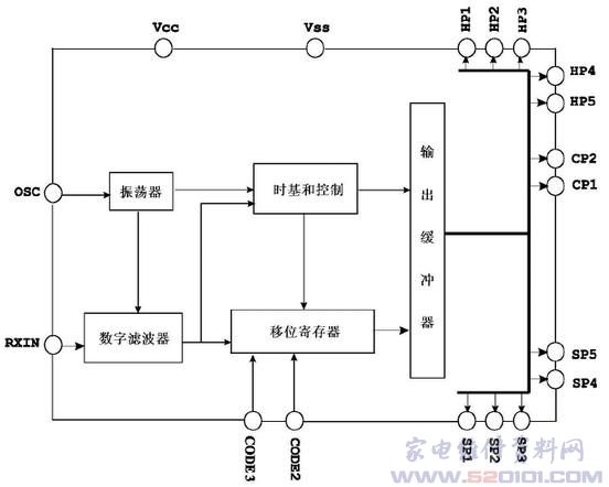

二、RSM2249功能和特性

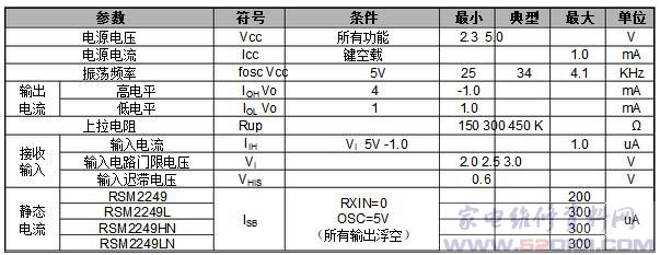

1、CMOS 工艺
2、低功耗
3、高抗噪声度
4、能并行输出从发射器来的复合键信号RSM2249 能同时输出5 种功能
5、输出能提供单一脉冲持续脉冲周期脉冲
6、单端振荡器外接RC
7、码检测电路防止机械和装置的种种干扰
8、数字滤波和码检查防止从光源来的干扰比如PL 灯而不损失接收灵敏度
