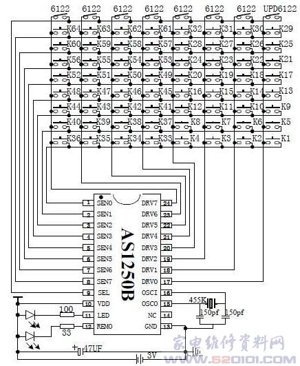

概述:AS1250是一块用于红外遥控系统中的专用发射集成电路,可用于系统TC9028、TC9012、LC7462、TC9243、LC7461、PT2222和upd6122,用户编码可用户定制。采用CMOS工艺制造。它可外接64个按键。具有三组双重按键。
二、AS1250功能和特性
★ 低压CMOS工艺制造
★ 低工作电压(VDD=2.0~4.0V)
★ 通过SEL选择管脚,可支持448+18条指令码
★ 用户编码可选择
★ SOP-24封装形式
