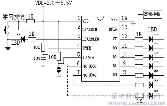

概述:TDH6301滚动码解码系列芯片是针对无线遥控安全系统而开发的芯片,也是针对固定编码芯片编码量少极易重码的缺点和数据极易被扫描和破译的劣势而开发的芯片;并且它不用在线路板编码,减少了体积,极为方便生产;只要生产好以后任意发射和接收相互学习就可配对使用,省去你繁锁的编码和配对;是普通编译码很理想的升级换代的产品。(如PT2260、PT2262等只有6千多组编码,极易重码,且要在线路板上布线编码,不方便生产。),它的使用比PT2272等更简单。 主机系统有学习按钮和学习LED指示,采用学习记忆方式,生产极为方便,只要按动学习按钮,即可将发射器的地址码记忆到主机系统中,而无须进行任何硬件设置
二、TDH6301功能和特点
外接元件极少;
工作电压:2.0-5.5V;
工作温度:-40-+85℃;
静态电流:低功耗(待机状态<3uA);
比TDH2172和TDH2327少了外接E2,从而缩小体积;
作为单独的滚码解码器使用;
输出方式可选锁存或暂存;
遥控器低电压检测和提示;
封装:14DIP 、14SO。
