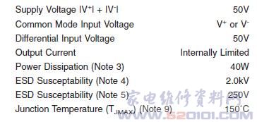

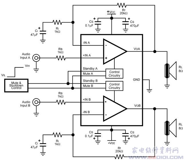

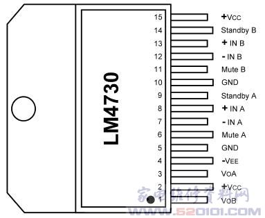

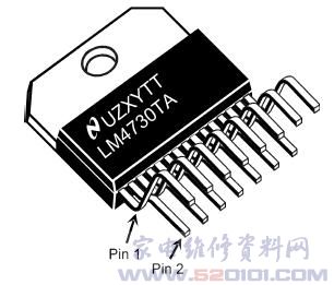

概述:LM4730是美国国家半导体公司生产的一款采用15脚封装的音频功率放大器,LM4730的每个通道能够输出14W连续平均功率,在f=20Hz~20kHz范围内总谐波失真及噪声(THD N)低于10%。LM4730的每个放大器有一个独立的平滑过渡渐现/渐隐静噪模式和节省功率的待机模式,可由外部逻辑控制。LM4730有输出短路保护和热关断功能,当温度超过上限150℃时产生关断以保护电路;还有低电压锁定特性,用于抑制电源通断时的“喀、扑”声。LM4730的工作电源电压范围宽,为±10V~±25V,允许使用低价格未经调整的电源。 LM4730可用于高端立体声电视TVS、组成立体声电路、立体声组件、PC机附属扬声器、有源音箱等,其引脚排列如图所示。
