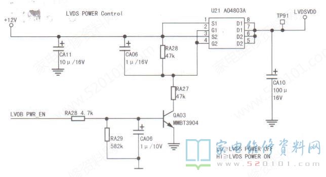

  • 长虹3D65C6000iD液晶电视待机后屏上依然有光的故障维修
    接修一台长虹3D65C600ID液晶电视(ZLM50H-iS机芯),故障表现为待机后屏上依然有光。根据故障现象分析,初步判断待机后上屏供电未关断。测量U21(A04803A)的⑤-⑧脚在开/待机时都有12V输出,明显异常。检查上屏...
    周强   2022-03-17
