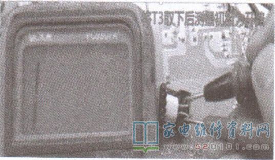

接修一台长虹60Q3T液晶电视(ZLH65机芯),故障现象是开机后背光不亮。为判断故障原因,首先将电源板上插座CON3①~③脚与13~16脚之间跨接一只4.7k电阻,强制启动开关电源,上电测量背光输出电压(电容CL15、CL16两端)为0.23V,电容C3 两端电压为389V,说明PFC电路正常工作。检查背光电压形成电路未发现异常损坏;测量背光振荡及保护控制芯片UCC25710(ICL1 )①脚电压为12.2V,正常;代换ICL1后试机,故障依旧。再对激励电路进行检查,发现激励变压器T3(BCK-16535T )的初级线圈开路,如图所示。更换T3后试机,故障排除。
