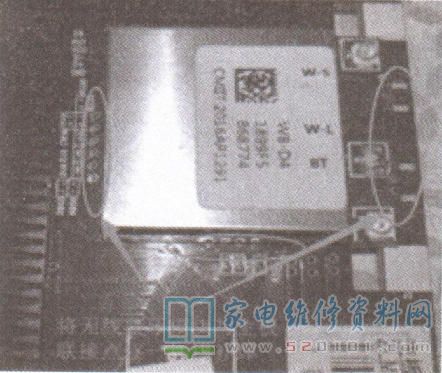

由于遥控器及无线网络均异常,怀疑板载的蓝牙无线模块(WB-04)不良。检查主板上W-S、W-L、BT端与对应天线如图所示,均正常。
对板载蓝牙无线模块与主板焊接点(EN、RST、VCC、D-、D+、GND )逐一加锡补焊后试机,故障排除。
