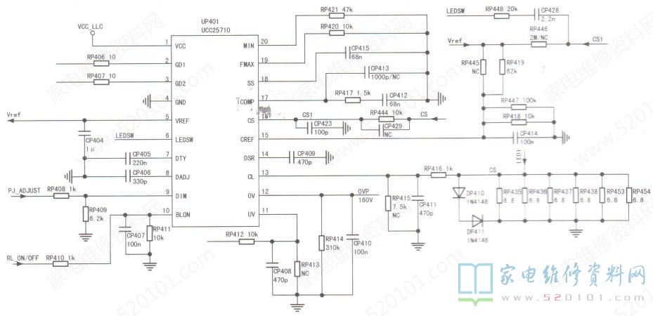

接修一台长虹55E8液晶电视(ZLH65机芯),故障表现为开机后图像闪烁。上电试机,声音正常,背光闪烁。本机采用二合-电源板,型号是JUC6.69200169992。开机,测背光输出电压在144V~145V之间波动。用灯条测试仪检测灯条均正常,判断背光驱动电路有故障。该机背光驱动电路以UCC25710(UP401 )为核心组成如图所示。
检测UP401的外围阻容元件,未发现异常。上电,测得UP401①脚供电为11.2V,有些偏低,会不会是因为UP401供电不良导致背光闪烁呢?检查①脚外围供电电路,无异常。接下来检测CP409-CP414、DP410、DP411等元件,均正常,怀疑UP401不良。更换UP401后开机,背光稳定,光栅不再闪烁,图声-切正常,此时测得①脚电压为11.5V,背光输出电压为稳定的166V。
