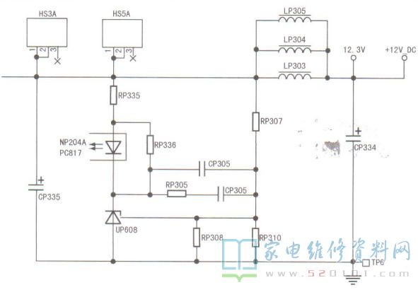

接修一台长虹50Q3T液晶电视(ZLH65机芯),故障表现为上电后指示灯不亮,不开机。上电测量,电源板(型号:JUC6.692.00161061 )输出的12.3V电压只有2.5V,断开电源板到主板连接线后再测, 12.3V电压仍只有2.5V,判定故障出在电源板上。检查稳压电路,如图6所示,发现光耦NP204①、②脚内部的发光二极管反向阻值较小,怀疑NP204性能不良,将其换新后试机,故障排除。
