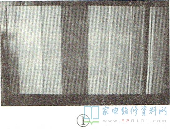

  • 由电阻阻值变化引起液晶电视满屏彩条的故障
    接修一台长虹LT37810U型液晶彩电,不定时出现彩带、彩条现象,如电阻图1所示。据用户反应,该机在正常收看过程中,不定时频繁出现彩带、彩色竖线,且竖线时而清晰,时而模糊,偶尔正常一会儿。 &n...
    许顶峰   2022-11-07
