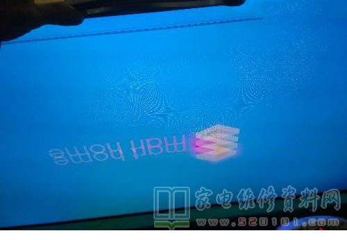

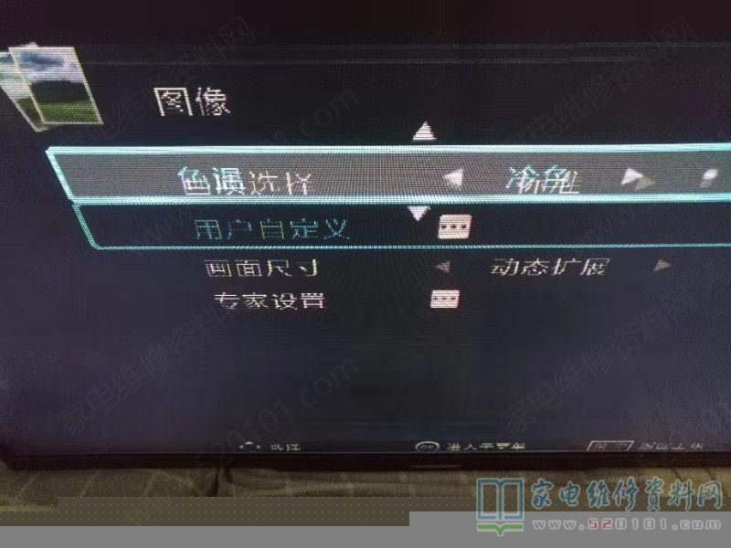

• 长虹42Q1N液晶电视图像跳动有重影的故障维修
    接修一台长虹42Q1N液晶电视,故障表现为开机下部有横线跳动,整机重影,故障类似三星屏重影,拆盖判断为屏幕右侧寻址电路有问题,将逻辑板左侧排线从左至右11-16底下垫纸,重装排线,至此机器修复。 ...

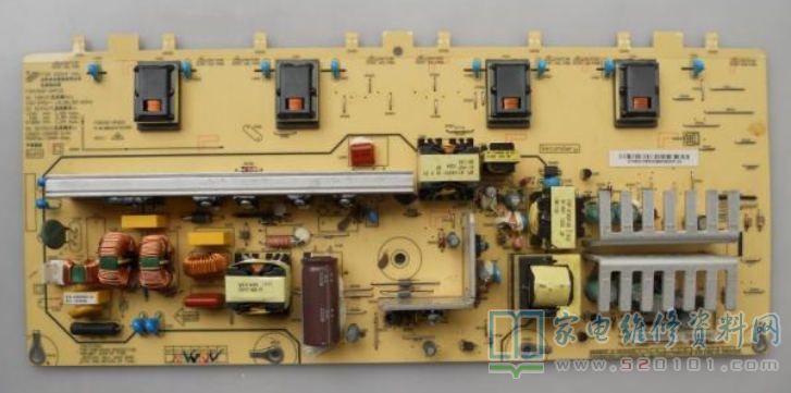

  • 长虹LT37710X液晶电视黑屏有声音的故障维修

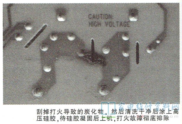

    接修一台长虹LT37710X液晶电视,故障表现为黑屏,伴音正常。拆机后发现IP电源板开槽处因为高压打火而烧煳,这也是此板常见故障。早期会出现光栅时有时无,最后直接黑屏。首先测量高压部分的元件是否正常,如果正常就直接把炭化物清洗处理干净,并且把...
    张兵   2022-11-05

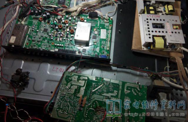

  • 长虹LT37710X液晶电视不定时黑屏有声音的维修
    接修一台长虹LT37710X液晶电视,故障表现为不定时黑屏,伴音正常。此机颇费周折,每次上门观察都正常,偶尔黑屏没有规律。分别进行过清洗电源高压一体板、在高压开槽处涂上硅胶、代换T402逆变器(型号86D-9029),再发展到用R-HSL32...
    张兵   2022-11-05

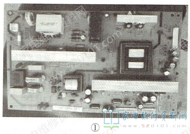

  • 长虹LT42866FHD液晶电视不开机换板维修的过程
    接修一台长虹LT42866FHD电视机,故障不开机,测量发现电源板坏了,电源板的一个PFC的STR-E1565模块坏了,淘宝买了4个回来,老烧Q804大管18N507,此板淘宝需要80元左右,买模块已经去了40元了,还烧了几个大管...
    官修qq   2022-10-31

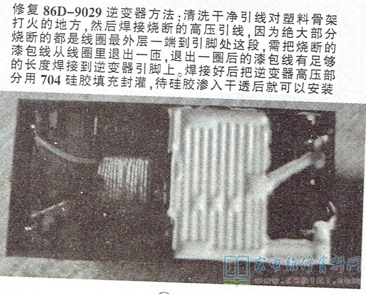

    接修一台长虹LT37710X液晶电视,故障表现为黑屏有声音,拆开机器,测量T402( 86D-9029 )逆变器高压端电阻已经开路,拆掉逆变器发现高压线圈绕组一引线烧断,这也是此板通病,更换逆变器后故障排除。换下的逆变器多了,便...
    张兵   2022-10-31

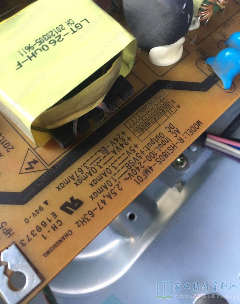

  • 长虹R-HS180S-4MF01电源板红灯亮不开机的维修
    接修一台长虹47英寸液晶电视,红灯亮不开机,遥控按键都无反应,售后检测为主板坏,换主板价格500元。拆机,PWM端跨界5v待机,24v能输出,pfc电压370v,断电再开无24v,必须要450v大电容放电才有24v输出,看来问题在...
    l3387555   2022-10-30

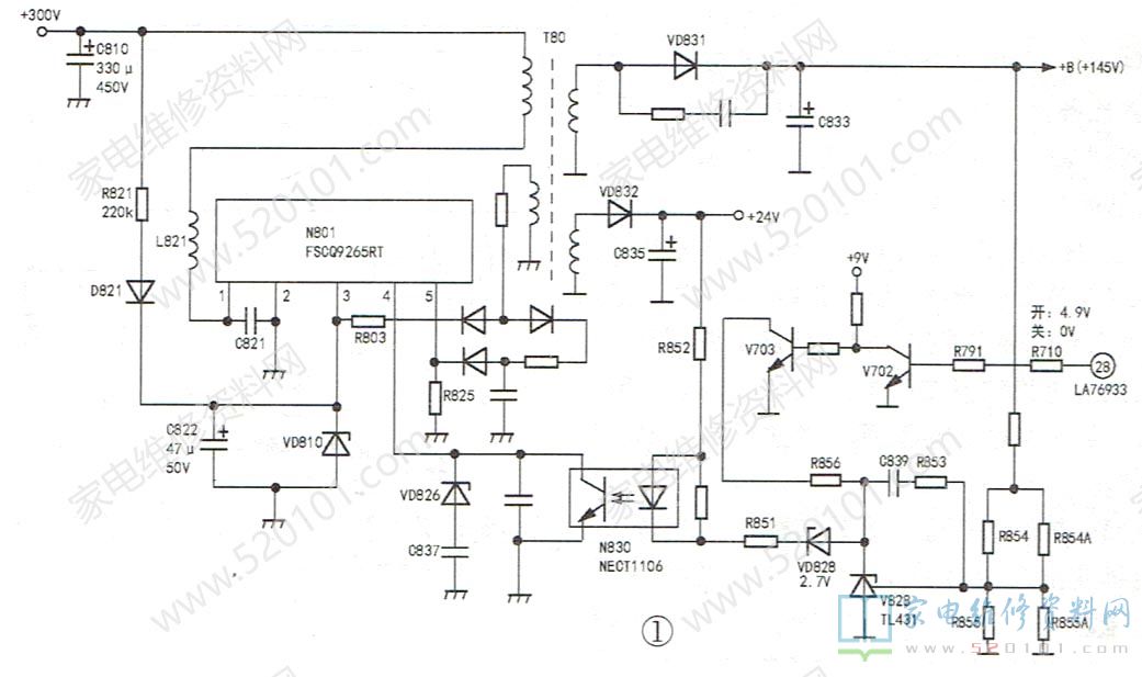

    接修一台长虹PF29118彩电,通电后不开机。该机属长虹CH-13(F31)机芯,采用超级芯片CHO4T1307/LA76933G7N/59E47LAOV,开关电源采用FSCQ1265RT。 ...
    郭建军   2022-10-30

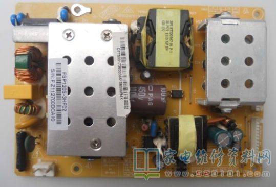

  • 长虹LT32630X液晶电视二次开机先蓝屏后黑屏
    接修一台长虹LT32630X型液晶彩电,二次开机后,蓝灯闪数次后,出现蓝屏,但屏幕下方的1/3处光暗,约过1s后黑屏。此故障应是下面灯管没工作所致。拆开后盖,首先检查FSP150P-3HF02(图纸)型二合一板上的高压变压器。四只变压器的初级...
    陆文金   2022-10-28

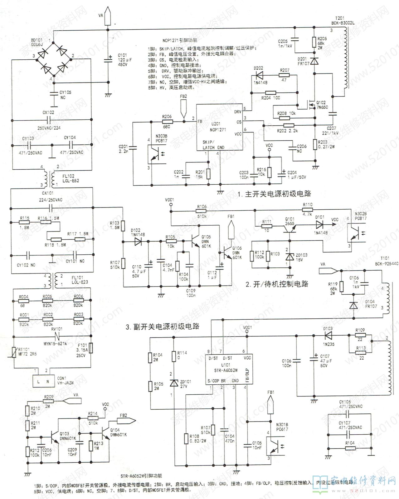

    HS070D-3MF01二合一电源板主要用在长虹LED24760X、LED24860等型液晶电视中,其副电源芯片采用STR-A6052M,主电源芯片采用NCP1271,LED背光控制芯片采用CAT4026。STR-A6052M是三肯公司开发的新...
    梁云翔   2022-10-27

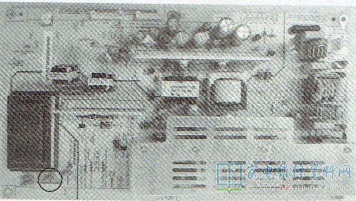

    HS180S-4MF02(图纸)电源是长虹欣锐HS系列电源之一,其实物图如图1所示。该电源广泛用于长虹3D42A4000IV、3D46A4000V、LED47A4000IV、LED42A4000、LED42A4049、LED47A...

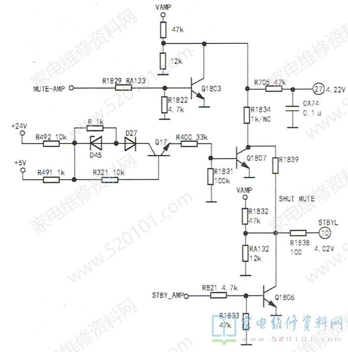

    接修一台长虹LED26760X型液晶彩电,有图、无声。该机主板板号为JUC7.820.00035441,属LS30机芯。此机伴音功放采用D类数字音频放大器U101(R2A15112FP),具有较完善的过热、过流、低压保护功能。首先测量其...
