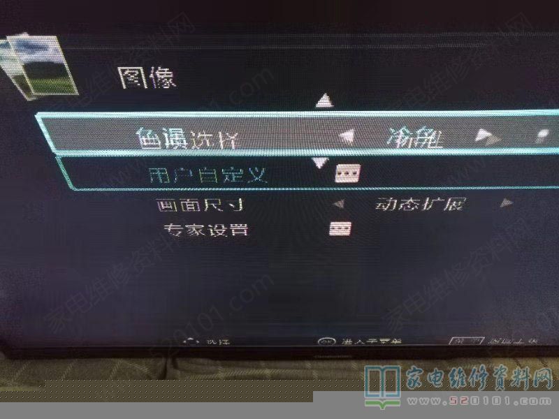

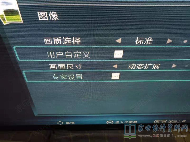

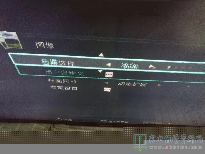

接修一台长虹LED39C2000液晶电视,采用的式T390XVN01.0
逻辑板,屏幕
出现类拟拖影,检测各个电压都正常。最后请教同行后得知短接R626,R627就可以,试机一切正常。
