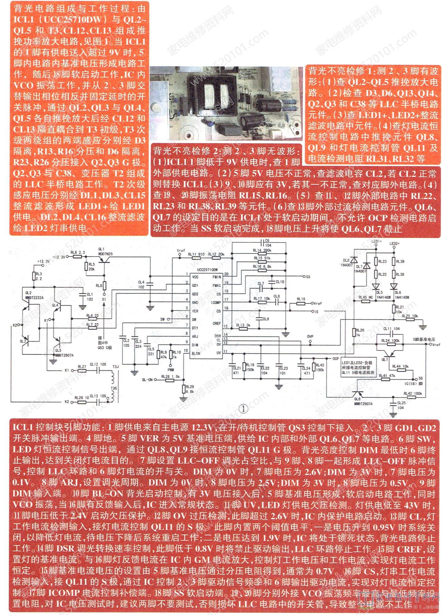

JCL60D-2SC 560电源板组件应用在大屏幕液晶电视上,如长虹生产的65E8、60Q3T、65Q3T等产品。此电源组件能为负载提供一路12V电压供信号板工作,还能为背光电路提供驱动两路LED灯串工作的120V、驱动电流达560mA的电压。它所使用的主要IC有PFC块FAN9730CMX(位号:IC1)、背光驱动块UCC25710DW(电路编号:ICL1)、电源控制块LD7538RGL(电路编号:IC5)。此电源组件的电路图上没有标注元件参数,笔者将实际维修时的测试参数标注在图解上,供维修参考。
