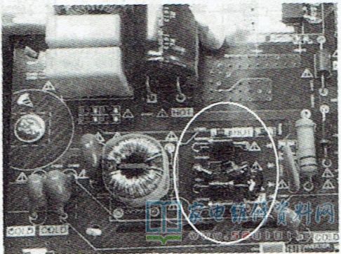

接修一台长虹32D3700i型液晶电视,上电电源指示灯不亮,不开机。拆开机壳,目测三合一板(板号为HK-T.RT2969P7)上整流二极管VDW901烧断,其引脚铜箔发黑,如图1所示。检测市电输入电路,发现整流二极管VDW902、VDW903(RL207 )均已击穿,保险丝FW901(3.15A/250V)开路,电容cx901(0.33uF/275V )烧裂。将上述损坏的元件全部换新后试机,电源指示灯亮,按下“待机”键后光栅出现,输入视频信号,图像伴音均正常,故障排除。
